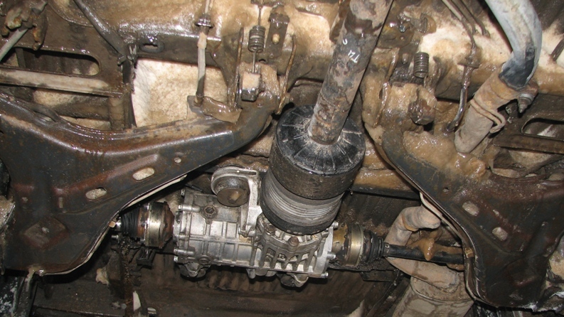

как мога да проверя как и къде се монтира това синхро и дали може да се закупи такова само синхро и въобще всичко за моделите Т4 с 4ь4 моля помогнете,нов съхм и искам да се включа в голямото семейство на VW братството))))
KingoftheROAD
Мнения: 2486
Двигател: ACU
Местоположение: Калояново
Re: монтаж на 4х4 на Т4 бензин производство 1991г, пътнически
Мнениеот KingoftheROAD » Вто 27 дек 2011 12:45

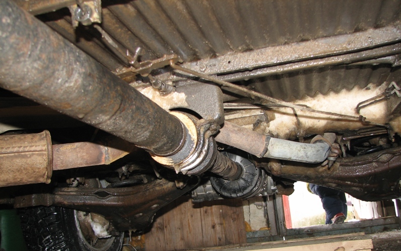

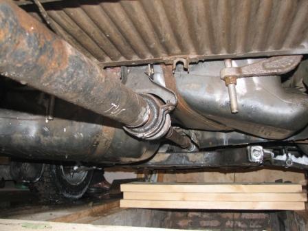

Сменят се скоростите, добавят се кардан, заден диференциал, вискомуфа, и задни полуоски. Передела се входящата тръбъ на задното гърне, така, че да не пречи. Няма да е лесно, нито бързо, първо трябва да се намери донор, и второ - чаркълъците да са в добро състояне. Темичка и от руския форум, откъдето са и снимките.
