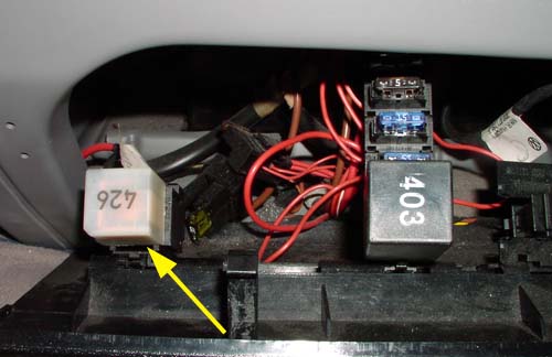

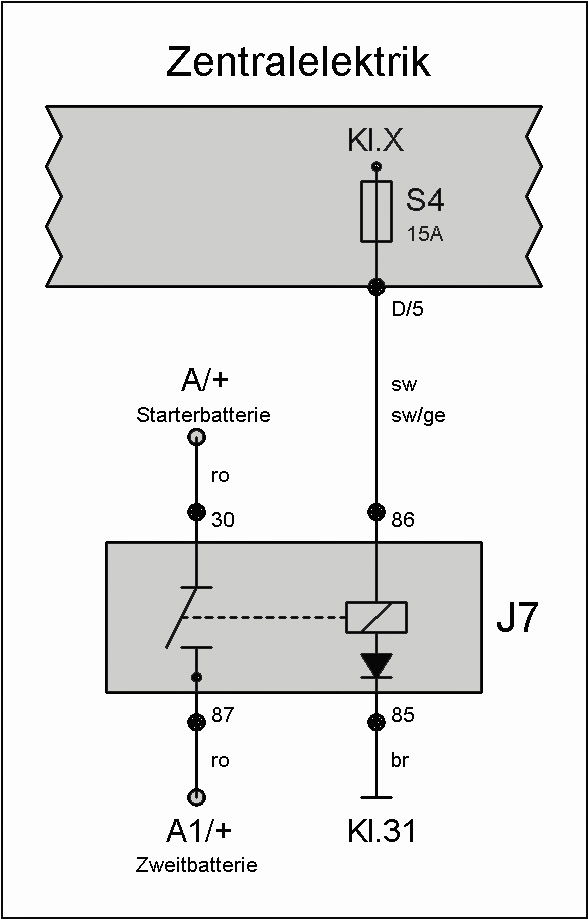

Здравейте, да не отварям нова тема ще използвам тази да питам. Заех се днес да си монтирам печката, която бях свалил защото не работеше. Свързах я, сложих втория акумулатор и взех да меря тоците. Оказа се, че втория акумулатор не се зарежда, поразгледах и установих, че релето е сдало багажа. До тук добре ама като сложих друго идентично реле, което със сигурност е изправно, веригата не се затваря и съответо не се зарежда втория акумулатор. Та молбата ми е да ми разясните каква е схемата за зареждането на втория акумулатор. Към въпросното реле има 4 жици: плюсът от основния акумулатор(има го постоянно и при изключен двигател), плюсът към втория, маса и една черно-жълта, която не ми е ясно каква функция изпълнява. Бусът е Т4 Каравеле, бензинов AAF двигател, 91 година.

Как точно установи, че не се зарежда? при запален? или при загасен двигател?
Релето трябва да затваря само при запален двигател, и тогава мериш на клемите на втория акумулатор около 13,8-14,2В. Жълтата жица, е сигнал от генератора, когато той работи, и е достигнал нормалното си напрежение...

Да, на запален двигател на жицата от основния акумулатор идва 14 и нещо волта, но релето не затваря и съответно напрежението на втория акумулатор си остава 12 и нещо, колкото си е и свален. На черно-жълтата жица няма напрежение в никакъв момент. Тя ли трябва да затвори релето?

п.п. Провери и предпазител номер 4 отляво надясно. Може и черн/жълтата жица да е прекъсната някъде, просления, намери и другия край и я прозвъни...

Порових се малко днес. Черно жълтата жица явно е вързана (или окъсена) към масата. Четвъртия бушон от ляво на дясно беше изгорял, сложих друг който изгоря със слагането. По схема го дават него за задната чистачка, която не е работила откакто е в мен буса, та незнам каква е връзката с черно жълтата жица на релето на втория акумулатор. :gruebel

Извади релето, и пробвай да прозвъниш черно/жълатата жица към маса, както и останалите жици по релето помежду им и към маса. На контакт има ли напрежение на черно/жълтата?
Не би трябвало да има връзка между задната чистачка и втория акумулатор. Проблема с нея може да в гъвкавата връзка на задната врата, горе в дясно, там може да са се пречупили някои кабели в снопа. Провети и там...
