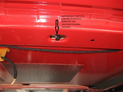

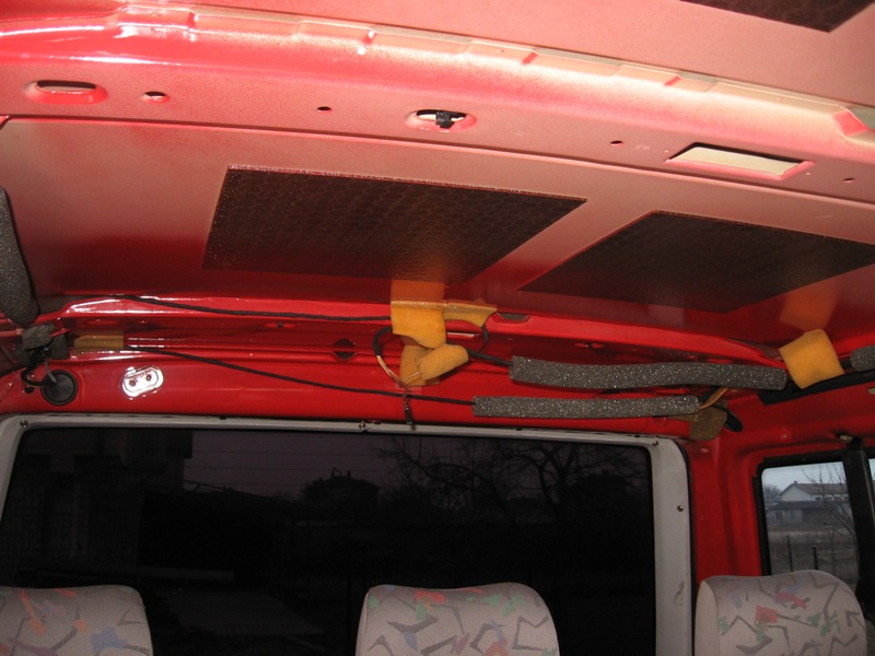

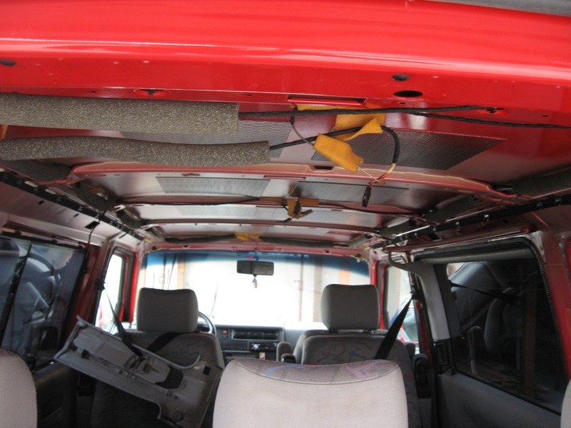

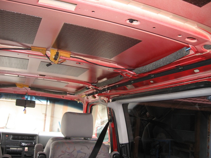

Банда ,тавана вече е качен не е шега работа ,но се справих благодарение на приятели ,държи се на шест щипки и се демонтира ,като се избутва напред ,леко без хамалогия ,пинизчийска работае ще покажа ,като имам време :да:

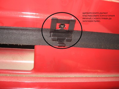

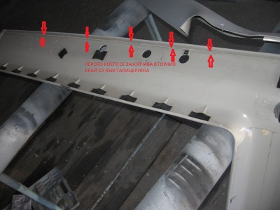

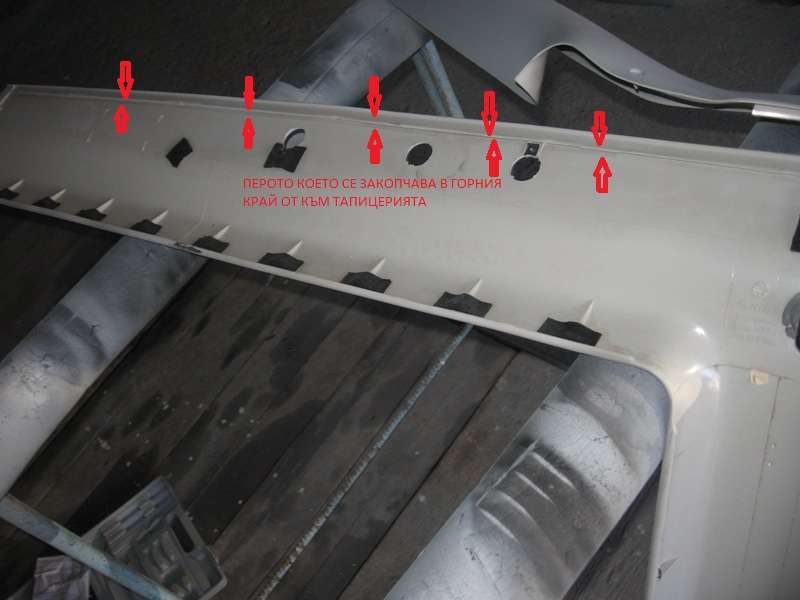

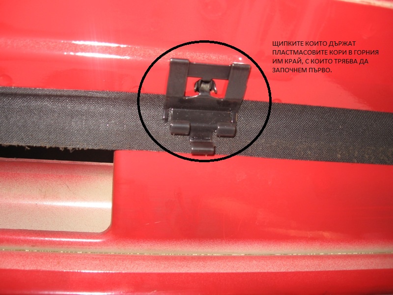

Започваме с демонтажа на корите дет са предпазните колани,разкопчаваме ги от към уплътнението на вратите и от към
горната им част .Имат една щипка в долния край по средата.
След това демонтираме лайсната която разделя двете кори,работим с тапицерски инструмент като вилица,ако някоя щипка се счупи няма страшно ,намират се .
После демонтираме лайсната в задния край на тапицерията,пак е на щипки .

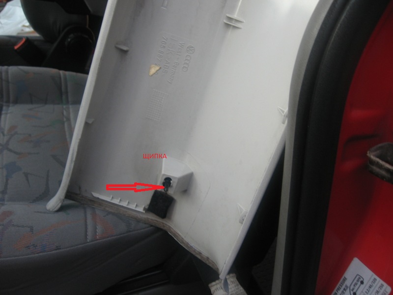

Отиваме при корите на средните странични стъкла ,разкопчават се първо от горе и от към стъклата и имат по една щипка
в долната част на колонката.
Последните кори разкопчаваме по същия начин и те имат щипка по средата,но внимаваме имат еднин зъб в долния край и трябва да ги изтеглим нагоре за да не го счупим.
Да не забравя ,демонтираме закачалки ,копчета да пердета ако има такива ,плафоните ,въздуховодите на климатроника и луминисцентната лампа .
Ако не съм ясен мога да помогна ,на лични или по друг начин :да:

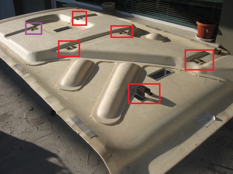

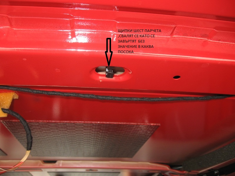

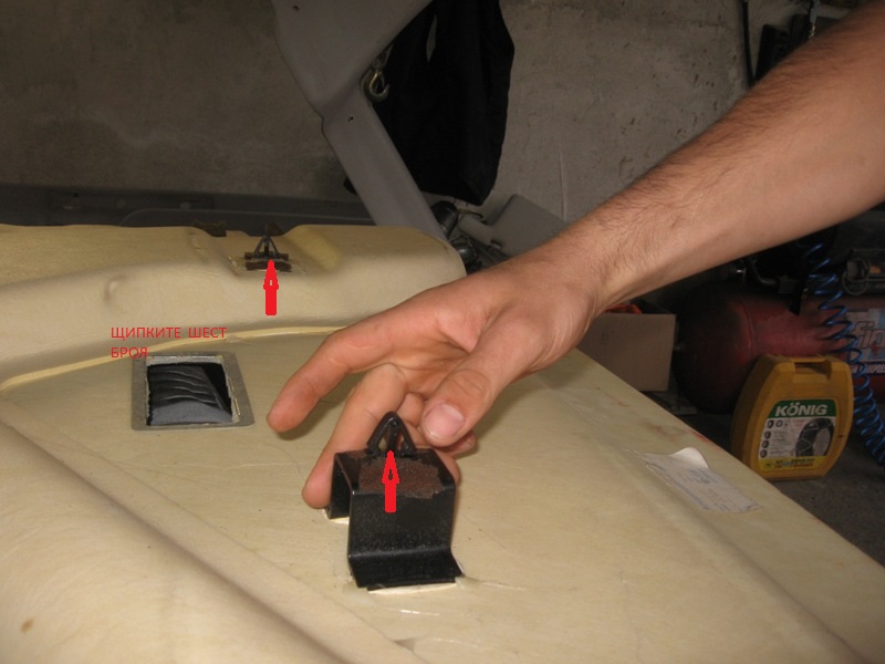

Ето още :шесте броя щипки ги сваляме от елипсовидните отвори в гредите и ги поставяме на кората за да ни е по лесен монтажа .
