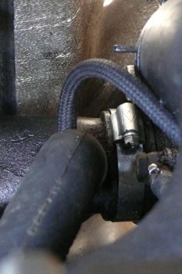

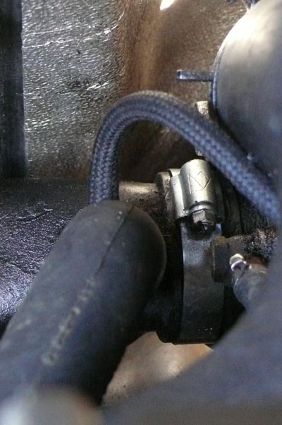

Здравйте:
за хората които държат и поддържат машините си
благодарение на колегата DA@KA който ме светна за това съответно оправих моя
става по следния начин:
с ръка хващате въздъховода който влиза в турбото и разклатете ако има осезателен луфт
проблемът е налице,ето и малко снимки
Последна промяна от xcentric на Сря 14 мар 2012 23:48, променено общо 1 път.

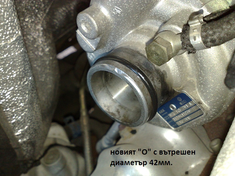

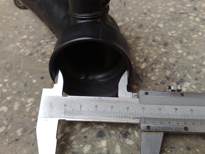

още малко материал

И аз се каня да я свърша отдавна тая работа,ама все не остава време,но скоро ще я направя и аз че гледам като хвана тръбата и има луфт в турбото и си гълта оттам мръсен въздух.С каква дебелина трябва да е О-пръстена?

sasho_yamaha написа:И аз се каня да я свърша отдавна тая работа,ама все не остава време,но скоро ще я направя и аз че гледам като хвана тръбата и има луфт в турбото и си гълта оттам мръсен въздух.С каква дебелина трябва да е О-пръстена?
колега това забравих да измеря но тези дни мисля да си купя още един резервен и ще дам инфо
моя си го закупих от ВЮРТ понеже е немско и качествено а цената беше лев и нещо

Днес купих въпросния О пръстен и аз .Мишо-НАБОРЕ- благодаря за инфото ще го сменя благодарение на теб ,ще почерпя като дойдеш :drunk твой ред е .

Здраво банда :D ,днес смених О пръстенчето и за по сигурно му сложих една водна скоба.
Нали не е проблем :idea:

pepi74 написа:Здраво банда :D ,днес смених О пръстенчето и за по сигурно му сложих една водна скоба.
не вярвъм да има проблем но аз специално държа да си е оригинално пак и другият път кога ли ще го сменя,едвали някой преди мене го е сменял за 10 години

Току що си смених и аз О-пръстена и след като пробвах буса усетих че турбото се чува по силно в малките обороти от преди,разлика в вървежа няма,но вече ще смуче чист въздух.

При мен го няма този пръстен,а вече карам буса 5 година... :shock .При мен си имаше само обикновенна скоба

по принцип много които имат този проблем слагат скоба или не им си занимава да търсят "О" пръстена
целта е да не смучи въздух и прах от там вече всеки сам решава как да го направи
както е на снимката би трябвало да е при тебе
ТОВА ГО ИЗРОВИХ ОТ УИКИПЕДИЯТА
