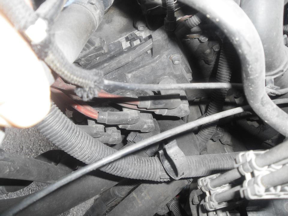

Мнениеот galyaradeva » Чет 26 апр 2012 11:24
И аз до скоро не знаех че е бобина.. Хич не се сетих да дръпна кабелите от там. :banghead:
Ето резултатите :cry:
1 ц. звука се промени леко.
2.3.4.5 ц. двигателя почти угасна.
6 ц. звука се промени леко.
От 2 и 4 ц. така ме удари ток че настръхнах :wink:
Сега остава да сваля смукателния колектор за да извадя свещите дано те да са сдали багажа :bowdown

galyaradeva написа:От 2 и 4 ц. така ме удари ток че настръхнах :wink:
:bowdown
Щом те е ударил ток имаш пробил кабел .

ДА предполагам.. вече поръчах нови кабели и свещи.
