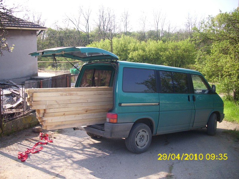

Моя Т4 Каравел на 15 години с 4 възрастни и 3 деца,багаж и 300 кила(грозде mhihi ) в багажника не мърда баце.Оставам замислен ,маи Т5 дет го плюят руснаците наистина ще излезе калпав,а цените в Мобилето го потвърждават.

Стария го товарех и с това ................ветеран 1992 год.2.4 ААВ
