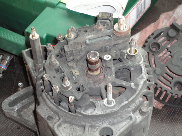

Преди време имах сходен проблем с премигваща лампа на маслото и на зареждането.Проблема беше пробил ротор на генератора,но при мен вече и не се зареждаше и акумолатара.....
Най-отгоре на ротора липсва част от "изолацията"...
