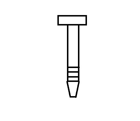

интересува ме някой виждал ли е да се продават болтове със следната форма
Преди конусовидната част хоризонталите са резбата. Предимно ме интересува формата дали я има, точните мерки ще ги погледна утре.

3тия ред седалки в каравелето са с 2 шибани болта, които ми костват винаги време и много нерви - днес 1вия влезе от раз, а пред втория капитулирах след 40 мин блъскане, изпотен като *******. Тва не е истина каква глупава сглобка са направили.
Става въпрос за тази седалка и за болтовете, който я хващат към рамената към купето
Шибания болт е с номер 703885726, ето тук под номер 50

Аз на задните отвори (откъм багажника) им резнах ушите с малкия шлайф. И сега само предните развивам напълно, а задните ги отпускам, колкото да може да се издърпа стойката на дивана напред (по посока на движението). На линка не се вижда добре какъв точно е болта, ако можеш снимай го. При мен са М10 с глави 16мм.

Днес пак си прекарах половин час в блъскане, п****не, пот и пак отначало. За да изкарам проклетия болт - накрая с риск да си скърша клещите за вадене на свещите успях да го издърпам...Обаче: трябва да има начин този болт да се замени с нещо по-лесно за разкачане...Някой да се е занимал вече с проблема?
