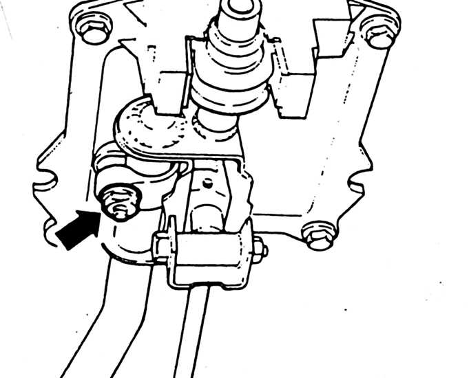

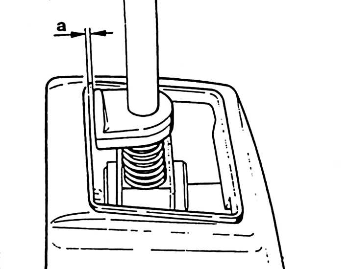

KingoftheROAD написа:Братчед, сигурен ли си че няма реглажи?
http://automn.ru/vw-transporter/volkswa ... -2835.html
Да сигурен съм
