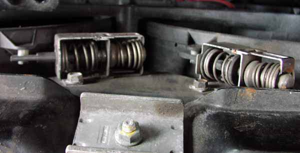

Ако не е от термостата си виж термоклапана който отваря жалузите(за 2,4 и 2,5 дизел),и ако не работи го махни и ги затвори ръчно.

sasho_yamaha написа:Ако не е от термостата си виж термоклапана който отваря жалузите(за 2,4 и 2,5 дизел),и ако не работи го махни и ги затвори ръчно.
аз също съм отстранил термоклапана на жалузите и съм ги затворил ръчно,да върши работа, но,колега, внимавай и си следи температурата на мотора,при дълго изкачване загрява....като се стопли навън,да ги отвориш,пак ръчно...следи температурата на датчика постоянно...с две думи термоклапана вече си ти...иначе е скъп..140 лв на BEHR ми обявиха на мен преди година,отказах се и карам така:)Не е много удобно,но е компромис.Поздрави

При Фестлифта има 2 термостата на жалузите.Немците са се поучили така ако откаже единия(аз още не съм чел за такъв проблем)остава отворен другия и винаги има обдухване на радиатора.
ok,а при двигател ААБ,термостата е един(термоклапан ),откаже ли,термостата вече си ти,ако разбереш навреме де,моя отказа,жалузите си ги местя сам,по няколко пъти на ден....ако е топло,ги отварям,ако е студено ги затварям....има решение....магазина :)))...
