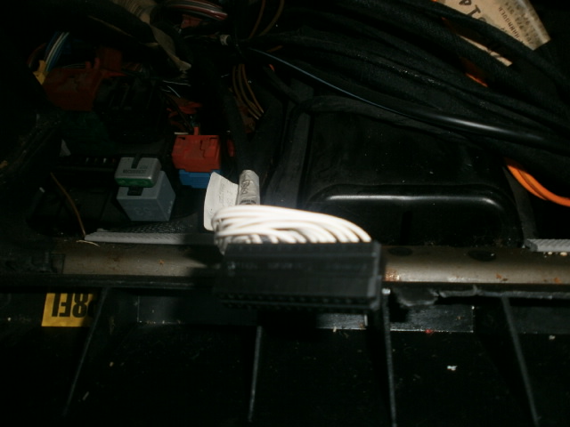

Това е снопчето кабели
А това са пиновете.

Аз проверявах номер 2 и номер 16 за които смятам че трябва да светят в даден период когато колата е на контакт.
Сега ми мина през ум дали ще стане да я вържа за минус някъде и плюс който се прекъсна от контакт мисля се казваше клема 15 или 30 май беше :screwy
