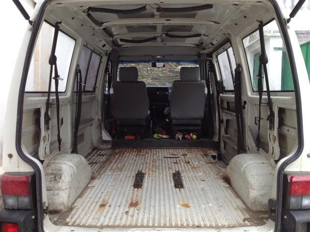

Мнениеот dagger » Пон 01 апр 2013 17:52
Първа стъпка: Оголване:)))

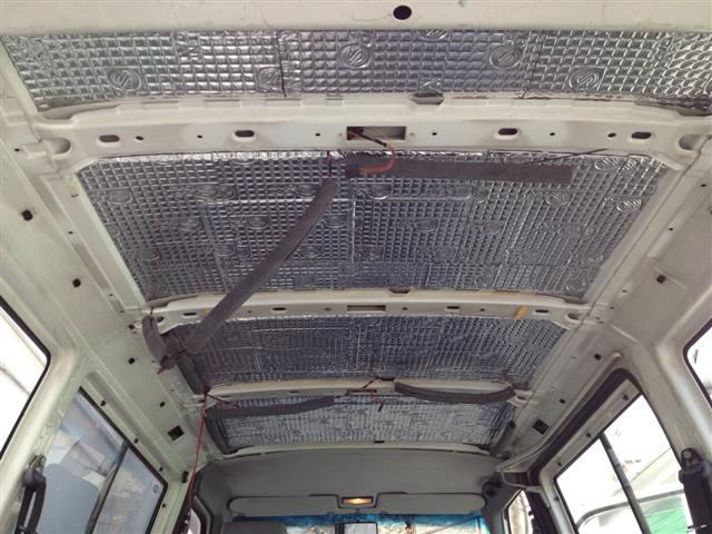

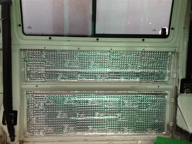

Мнениеот dagger » Пон 01 апр 2013 18:36
Втора стъпка: Почистване и поставяне на виброизолация
