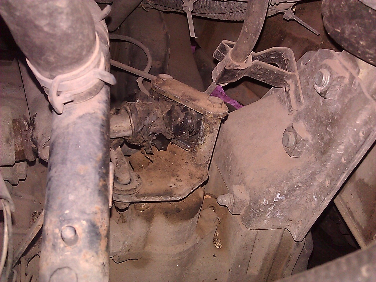

Здравейте колеги, имам проблем с скоростния лост.Проблемът ми е в щангата която влиза при двигателя и там придава движението на друго метално-късо лостче,самоче при тази връзка е имало гума ,накрайник но при мен го няма и е намотано тиксо за запалване на хлабината.Проблема е че не е стабилно и се вади лоста и губя скоростите след което отварям капак намествам и до следващия пат.Дали някой е имал този проблем има ли такива гумени тампони да си го сменя сам сложих и снимка дано да се е качила

Буса е 2.4дизел 5-цилиндров 98г. Т4 каравеле.
Колко ли струва този тампон ,при мен направо е паднал.

0т 2.50лв до 4.00лв струва въпросното тампонче. :beer

скоро имах същия проблем и за 4 лв и 10 минути го оправих

Колега,става въпрос за едно кръгло силиконово тампонче с дупка което се монтира с помоща на две щанги.Цената му е смешна в сравнение с неволите които може да ти донесе.Не знам как е при твоето камионче,но един съвет,вземи си и насрещното тампонче и една пластмасова тапа които с времето се опичат и се чупят.Така и така ще се занимаваш поне да знаеш,че скоро няма да се обадят пак :banghead .

Здравейте,да използвам и аз темата да не пиша друга.Проблема при мен е същия-падна въпросния тампон,купих друг развих 2-та болта и греда не мога да надена тампона.Та питането ми е аджеба как да сложа тампона.Мерси предварително

здравей колега имах същия случай с тампон купен от евро 07 голямо менте корав е като камък вземи си от ауто плюс по мек е и с малко грес във него влезе като удома си само че иска здраво натискане ВЕСЕЛИ ПРАЗНИЦИ НА ВСИЧКИ :love.vwclub

Благодарско колега,явно от студа се беше удървило и след като поседя малко в къщи на топло поомекна.Е пак се наложи и помоща на 1 щанга,но сега всичко е наред.Весели Празници на всички :love.vwclub
