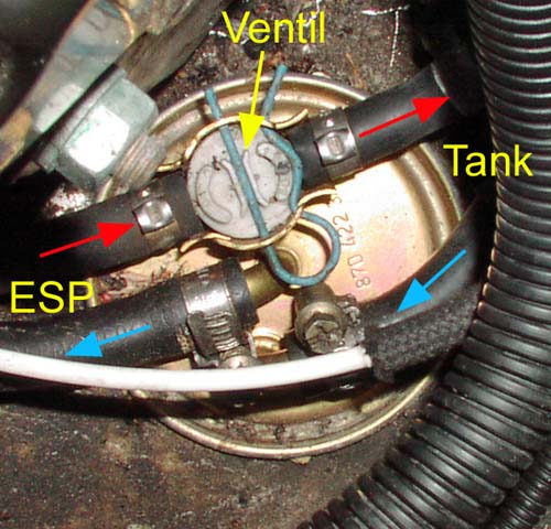

Колеги.Някой знае ли дали клапана на горивния филтър се предлага като резервна част или да търся по моргите? За 2.4AAB говорим.

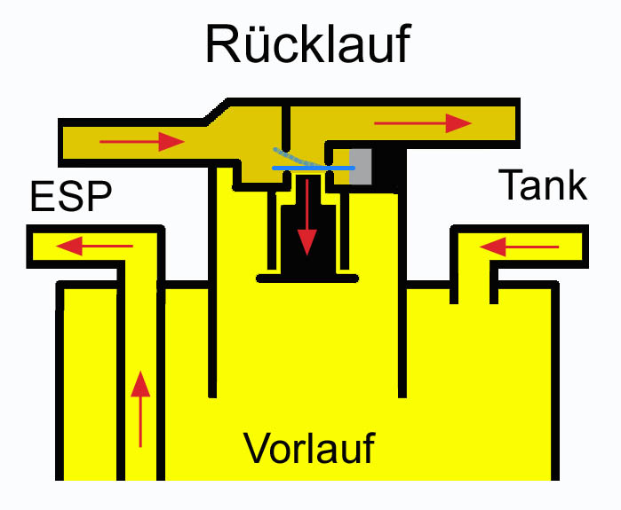

този клапан ли имаш предвид?
уж го има като нова част, но погледни по-добре номера на твоя да не стане грешка, това коет аз намирам е 191 127 247 A

Ей те това гуйно смених аз последно и колата така се развървя, че не е истина. Б5 АФН филтъра е друг , но клапана го има и се предлага като нова част. Отидох в моя сервиз и майстора ми се обади на негов доставчик и в същия ден имах нов клапан. Важен е тоя клапан !

Клапана се продава и е около 10-12лв :beer
