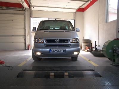

Днес извадих голям късмет с КАТ-Русе. :smile Отидох в 14:30 и 14:45 вече бях минал проверката на т.нар. "канал". Не знам какво е станало, но нямаше никакви хора. :eek Не се е случвало подобно нещо от 2007-ма година насам.
Във връзка с горното покарах буса. На първо четене второто парно в салона не издава звук от вентилатор и не духа топло. Слагайки ръка на изходната му решетка се усеща лека топлина, но очевидно вентилатора не работи. Втория акумулатор под седалката е с откачена клема. Има печка и управление на таблото, но още не съм видял марката и модела й. В събота и неделя се надявам да е хубаво времето за да продължа да го разучавам. :smile
