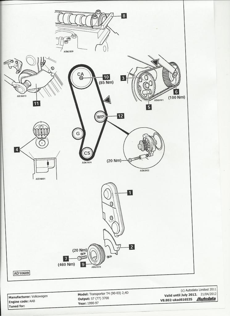

Транспортер Т4 2.4D 05.1993 с колко ангренажа е? Тъй като в магазините ми обявяват вариант с един ремък, а в друг с два ? Двигател ААВ.

Здравей колега , според това , което гледах двигателите 2,4д всичките са с код на мотора ААВ . Този мотор го дават с ангренаж между коляновия и разпределителния вал , и още един ангренаж от другата страна на разпредилителния вал и ГНП (помпата). http://www.youtube.com/watch?v=wzMWayMAjzc има няколко серийки от това филмче.

2.4Д 2.5ТДИ си е със два ремъка още от Ауди си е традиция :beer
