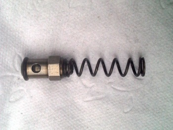

Мнениеот vui4o.vili » Нед 28 сеп 2014 17:25
М-да-а.Оказа се,че просто клапана липсва.Ей това малкото нещенце с пружинката.Интересно,защо досега не беше си показало?
