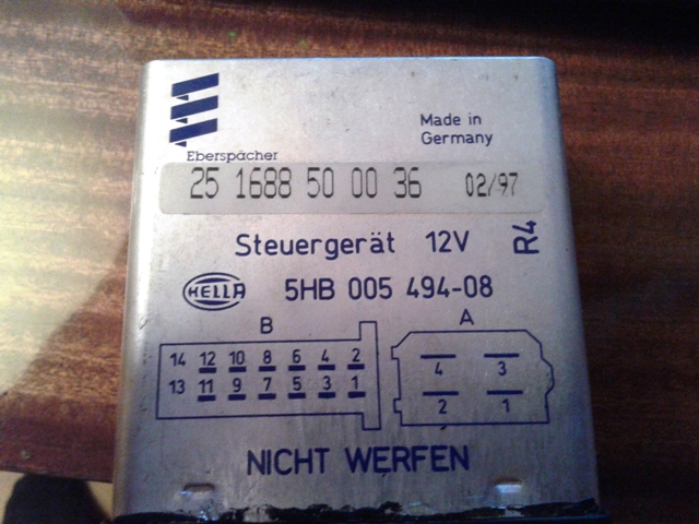

Привет на всички фенове на Фолксваген.Март месец се здобих с Мултиван 1998г производство с 2,5 ТДИ двигател 102 конски сили двузонов климатроник мокра и суха печка вебасто.Нито една от двете неможах да подкарам.мократа знам че трябва да е под +5 градуса температурата но не тръгна.сухата е с дисплей и отделен акумолатор и тя не тръгва с бутона за принудително пускане само цъка реле но не се чува нито вентилатор нито пуши през аспухчето.Аз съм от гр.Кубрат някой може ли да помогне с нещо или съвет за сервиз примерно в Русе.Благодаря предварително

Днес 26.12.2014г ходих в Русе да ми оправят печката.посока Мартен в дясно има тирпаркинг и сервизи разни.Там работи Румен който много ми го похвалиха,човекът си поигра с моята печка (подчертавм че е суха за купето eberspacher)и установи че управлението на печката е изгоряло,по-точно процесорът.От къде бих могъл да се сдобия с такова управление и колко струва?Прикачвам снимка на управлението ако някой може да помогне благодаря предварително.Забелязах че темата е прегледана 222-пъти а само два коментара,моля помагайте

Какъв процесор бе ,това е аналогово управление тоя нищо не разбира .Кадърен маистор на телевизори ще ти го отремонтира даже.Върви на Иридата там са добри.

.Занесох печкана при Ивелин в Ирида каза че ще я прегледа и ще се чуем когато има поставена диагноза,е чухме се и той също каза че има съмнения за думнал процесор.Е Мишо май наистина е процесор!!

Тази печка е с процесор и има диагноза.Закачахте ли я?Какви грешки изписва?

Грешката е 47.Занесох я на Ирида и Ивелин я оправи без да сменя компоненти и процесор.Монтирах си я тръгна за 15 секунди и спря.И така всяко следващо включване.Извадих маркуча за горивото и пак я пуснах,гориво нетръгна.свалих клапана и го пробвах на акумолатор, работи.Почнах да му подавам допълнително маса към корпуса на автомобила за да цъка,дойде нафта на капки.Вентилаторът вдигна обороти,работи около минута и половина,спря и повече нетръгна.Незнам какво пак и се случи на тази моя печка.а не е работила свеща и нова всичко и е ново просто не е работила.Все пак съм от Кубрат и немога да пътувам всеки ден до Русе заради една печка и да ми дерат кожата без да работи.До тук съм дал 100лв на Ивелин от Ирида за майсторлък без да сменя компоненти,без монтаж и демонтаж,и трипъте по 30лв за гориво за да отида и се върна.И цялата тая работа за да ми работи екстрата на автомобила.Е мерси вече ми писна несъм рокфелер а съм строител и си вадя парите с ръце.В форума има над 400 преглеждания и само 10 коментара включително и моите.Да благодаря за помоща на всички.
