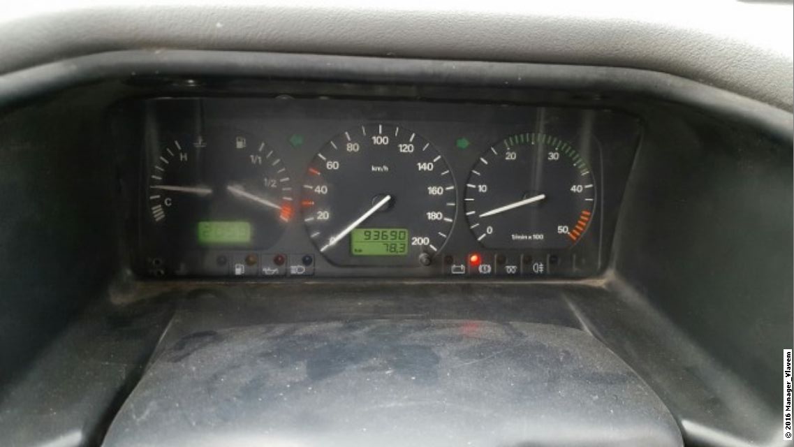

Това е оригиналната снимка от търга. Естествено аз реших, че буса е запален и това са показателите на стрелките. Оказа се, за мое съжаление, че стрелките си стоят постоянно така. Всички лампички по него си работят и отчитат нормално. Дисплейчетата също. Проверих бушоните, нормално. Разглобих го, проверих пиновете. Не намерих разпоени. Визуално всичко си изглежда наред по платката и елементите. Но познанията ми стигат до тук. Дори и да има нещо прецакано там, не знам кое и как да проверя. Не мога да го регистрирам с неработещ километраж. А не ми се мисли колко ще ме одрусат в сервиз на VW. Ако изобщо се навият да го приемат без номера.

Третия линк и аз го намерих, но е само за аналоговите километражи до 96г. Първия линк е за същото. Моя е напълно различен. За всеки случай ще го отворя пак, за да съм сигурен. Втория линк звучи логично. За 18г може и да има нещо протрито по кабелите. Но защо всички лампички и дисплейчетата работят? А нито една стрелка не помръдва...

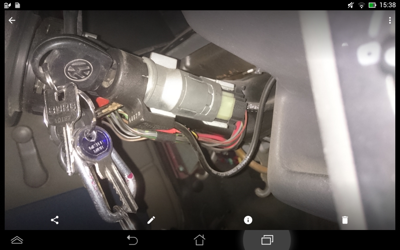

Колега същия проблем имах и се оказа таралежа на контактния ключ.Стрелките стояха по същия начин а километража работеше.В показанията на километража спрях да вярвам ,когато разбрах че Дядо Коледа не съществува.

Електрическата част отдолу е "таралеж"на монтьорски език.Нямам идея контакт към километража се губеше.След смяната се оправи поне в моя случай.Успех

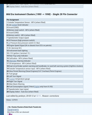

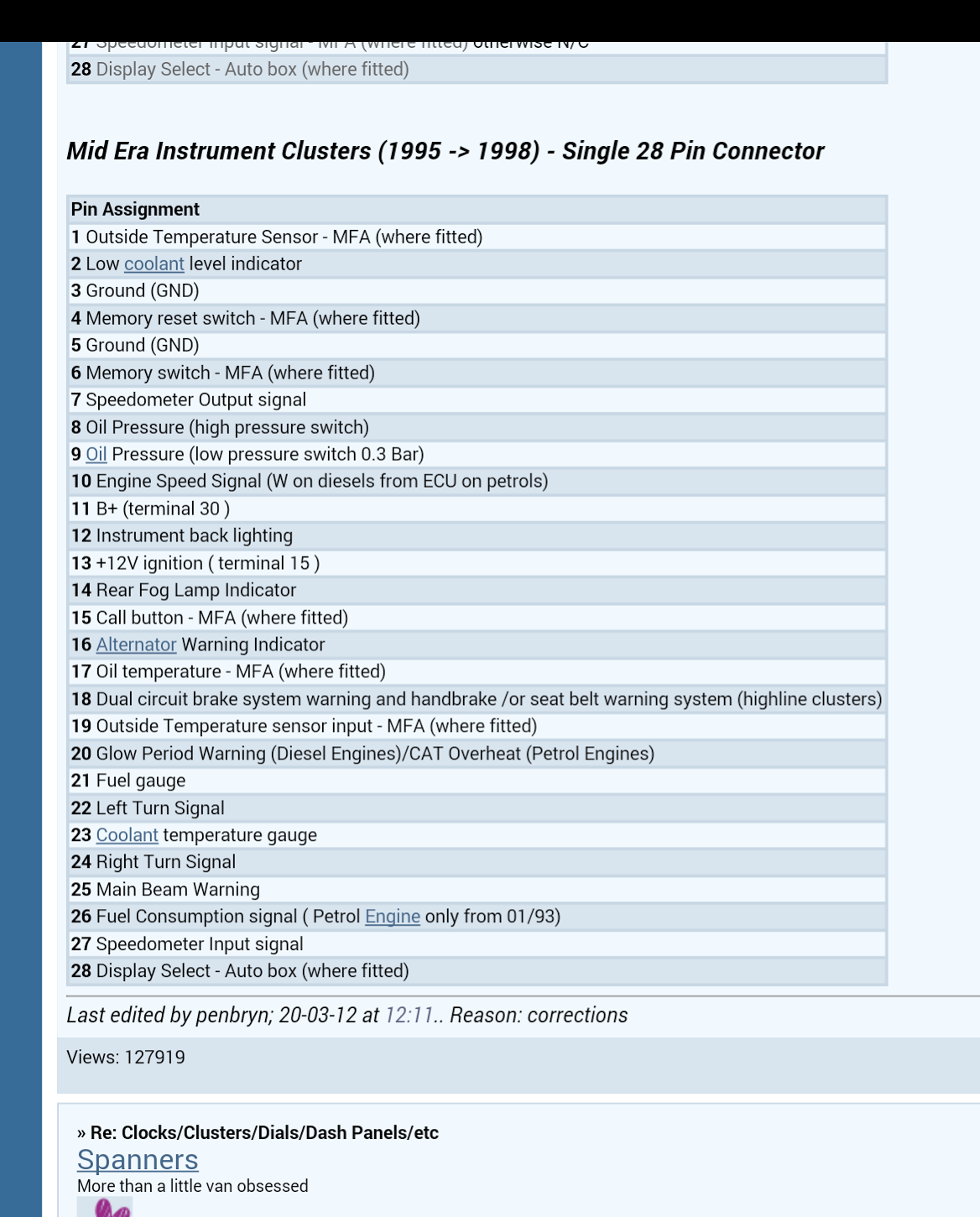

В неделя успях да се откъсна и проверих окабеляването на буса. Проверявах по тази схема пиновете:
1,4,6,15,17,19 и 26 пин са празни. Имам само 21 от 28 възможни кабела. 14 е неактивен. Имам си масите на 3 и 5. Захранването на 11,12 и 13 (от ключа) също е ок. На 7,10,21,23 и 27 също получавам сигнал. Всички останали лампички и сигнали си работят. Завъртях го пак десетина км, нито една стрелка не помръдна
Проследих кабелите към двигателя и компа. Никъде няма дори намек за протриване. И по таралежа не намерих проблеми. Един колега даде идея да проверя масите по двигателя. Но не намерих къде са. Схемите на окабеляването от аутодатата не ми вършат работа. За 32 пина са, следващия модел след моя. За моя няма схеми.
Остава нещо в самото табло да е прецакано. Утре ще го занеса на специалисти.
