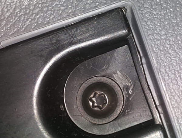

Мнениеот kiko_bs » Пет 24 фев 2017 15:09
Така изглеждат винтовете
ABSOLUT
Мнения: 4438
Двигател: 1Z + CFGC + JB + 1P
Re: Смяна филтър купе Т5
Мнениеот ABSOLUT » Пет 24 фев 2017 15:42
Да, същото което казва колегата panchod, това е torx.

Мнениеот kiko_bs » Съб 04 мар 2017 23:36
Като сваля пластмасовият капак, вътре има още 2 шестограма за развиване. Пробвах с 5 мм и 6 мм, но не стават? Да не би да е 5,50 мм?
panchod
Мнения: 51
Регистриран на: Съб 29 авг 2015 14:00
Автомобил: VW T5
Двигател: BRS BNZ
Мнениеот panchod » Нед 05 мар 2017 0:11
Да колега, 5.5 са. Донякъде съм те подвел, защото с торксове е завинтена декоративната кора а самото капаче , което затваря филтъра на купето е с шестостенни глави на винтовете.
