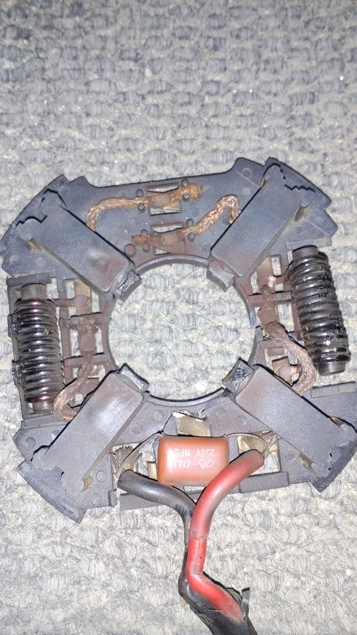

Здравейте , колеги рових се из темите не открих подобна тема, та днес установих че и двете перки на радиатора на буса ми (Caravelle T4 - 2.5 TDI,102 к.с. 06/1998 г. с двузонов климатроник) са блокирали , оказаха се разбити лагери които смених но по-сериозният проблем е ,че четкодържачите и леглата за четките бяха стопени . Въпроса ми е дали мога да открия от някъде само четкодържачите или евентуално целите вентилатори , рових из морги , сайтове и т.н но никъде няма точно такива перки или ако някой може да помогне със съвет как да ги преправя или ремонтирам , или евентуално да заменя вентилаторите или четкодържачите със сходни . Също така върху самите вентилатори има някакви жалузи които махнах , по съвет на майстора който ми ремонтира буса , въпросът ми е мога ли да карам без тях ?Ще бъда благодарен на каквато и да е помощ и съвет!

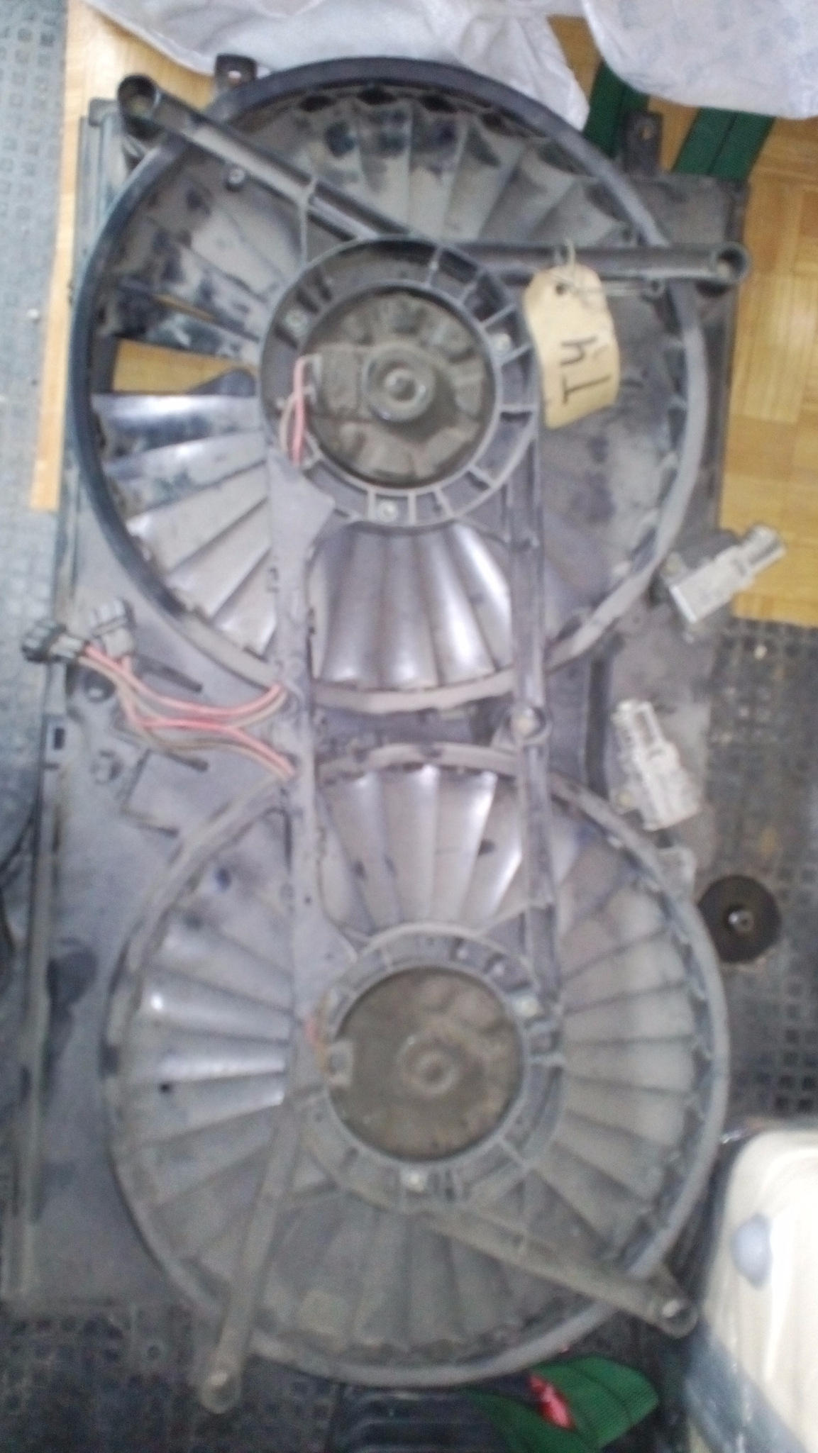

Благодаря за съветите колеги , в крайна сметка реших да запазя жалузите . Оказа се ,че ремонтни комплекти или само четкодържачи за вентилаторите няма .
Четките
Най-тънката оферта беше 125 лева за 1 бр. перка . В крайна сметка изкарах късмет и открих пълен комплект стойка , жалузи и двете перки за 150 лева в една морга .
Подмяната беше бърза но се оказа ,че предишният собственик вместо да вземе мерки като му е изгорял бушона е навил много дебел тел на тяхно място и .... резултата беше на лице . Пропуснах да кажа как разбрах ,че перките ми са блокирали...климатроника не включваше или ако зацепеше започваше след кратко да включва и изключва постоянно , а температурата от своя страна не мръдна от 89 градуса дори и без перки :bowdown . Днес преди да ги сменя карах без перки и температурата пак не мръдна.... :love.vw
