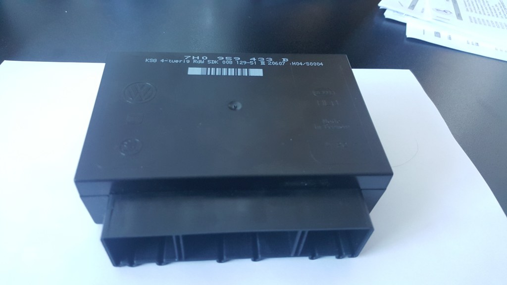

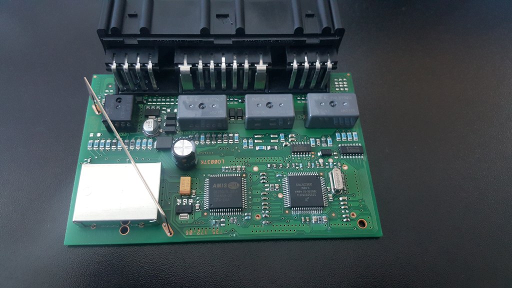

Централното управление ,което се намира под пасажерската седалка престана да работи след оставяне буса на автомивка.Като го разглобих по платката имаше едни бели петна(налепи) под процесорите,които изчистих но така и не проработи.Намерих в една морга друго със същия номер,щракнах го на буксите запалих двигателя натисках бутоните на ключовете с надеждата да се обучат,но не се получи и не го взех,Сега заключвам с ключа.
При смяна на модула(управлението) за централното заключване трябва ли да се прави някаква настройка с Вагком?
Смяна модул на централното заключване -Т5

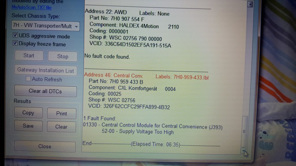

Намерех нов модул и обучих ключовете....не стана веднага ,отначало даже си помислих че не съм успял и се бях засилил да взимам компютъра за диагностика,но изведнъж ключовете проработиха. Ето я и процедурата:
Обучение на дистанционно управление T5
1. Постравя се единият ключ в контактният ключ и се дава контакт;
2. Ключът, на който трябва да се обучи дистанционното управление се поставя в патрона на шофьорската врата и се заключва самата врата механично, като едновременно с това се натиска един от бутоните на дистанционното (не е указано кое от двете трябва да се натиска, предполагам няма значение) и се пуска;
3. След около 1..2 секунди се натиска същият бутон и се пуска;
4. Успешното обучение на това дистанционно се потвърждава с задействане на мигачите или звук от алармата;
5. Вади се ключа от патрона. Пробването на дистанционното управление дали работи нормално може да стане едва след изтече времето за обучение на всички дистанционни (максимален брой 4). Това време го дават около 20 секунди.
