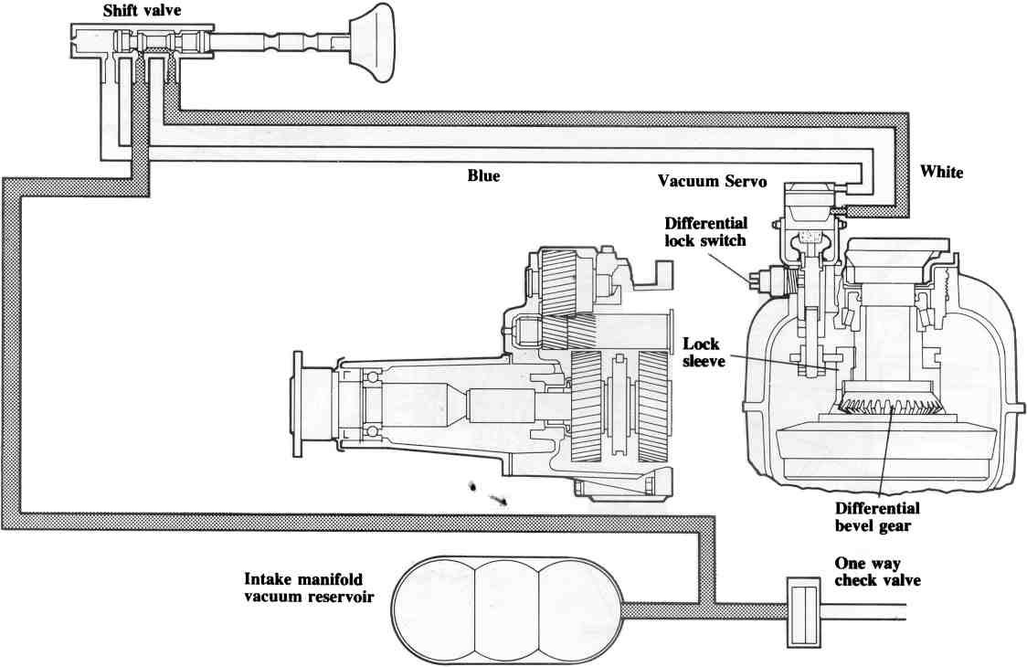

Колега буса има ли копче за блокаж?Мисля е ти "затяга"ако неможе да се изключи.
ismet 84
Мнения: 4
Регистриран на: Чет 01 мар 2018 20:59
Re: vw t4 syncro 102 к.с. бордо от 99 г . 4/4 е постояно вкл. дали може да се изкл.
Мнениеот ismet 84 » Пет 02 мар 2018 19:02
да има блокаж 102 ката и др има мисилта ми е че 131 сата не се вкл докато не му дрипнеш ричкат от вьтре не е автм докато 102 е авт и ричката е на 2 нива може ли да ми кажете кое ниво за какво е на рьчка, а на 131 е с 4 нива
