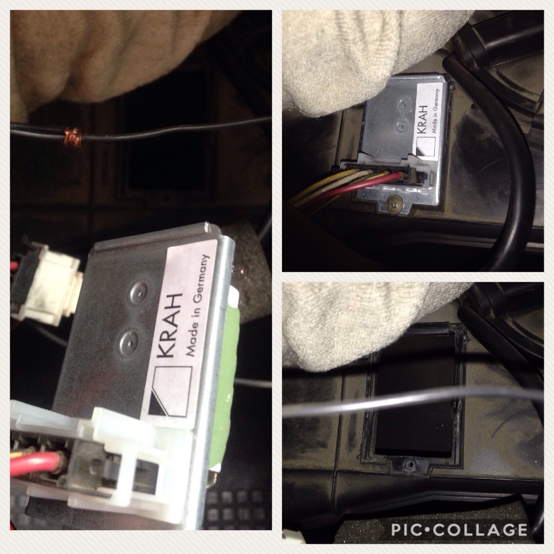

Колеги, парното работи само на 4-та степен. Дайте идеи какво може да е?

изгорял ти е реостата на скоростите.намира се зад жабката, до вентилатора плочка със букса с 4 кабелчета около 20 кинта струва

Не бързай да купуваш просто запои един кабел на съпротивлението и трябва да тръгне.

Снимка кое да запоя .... някой?

Свалете реостата, огледайте го ... има вариант да е хвърлил калая от съпротивленията.

Проблемът решен с оригинално немско реле... ето помощ и за колегите които имат подобен проблем...
