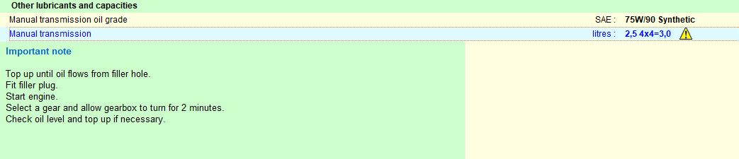

В аутодата пише 2,5 литра за предно и 3 литра за 4х4 бусове. Процедурата е наливаш докато потече от пробката за ниво, палиш мотора, включваш на скорост да върти 2 минути. Гасиш и доливаш ако е необходимо.

me4ou написа:В аутодата пише 2,5 литра за предно и 3 литра за 4х4 бусове. Процедурата е наливаш докато потече от пробката за ниво, палиш мотора, включваш на скорост да върти 2 минути. Гасиш и доливаш ако е необходимо.
Благодаря, значи ще налея още поне половин литър :beer
