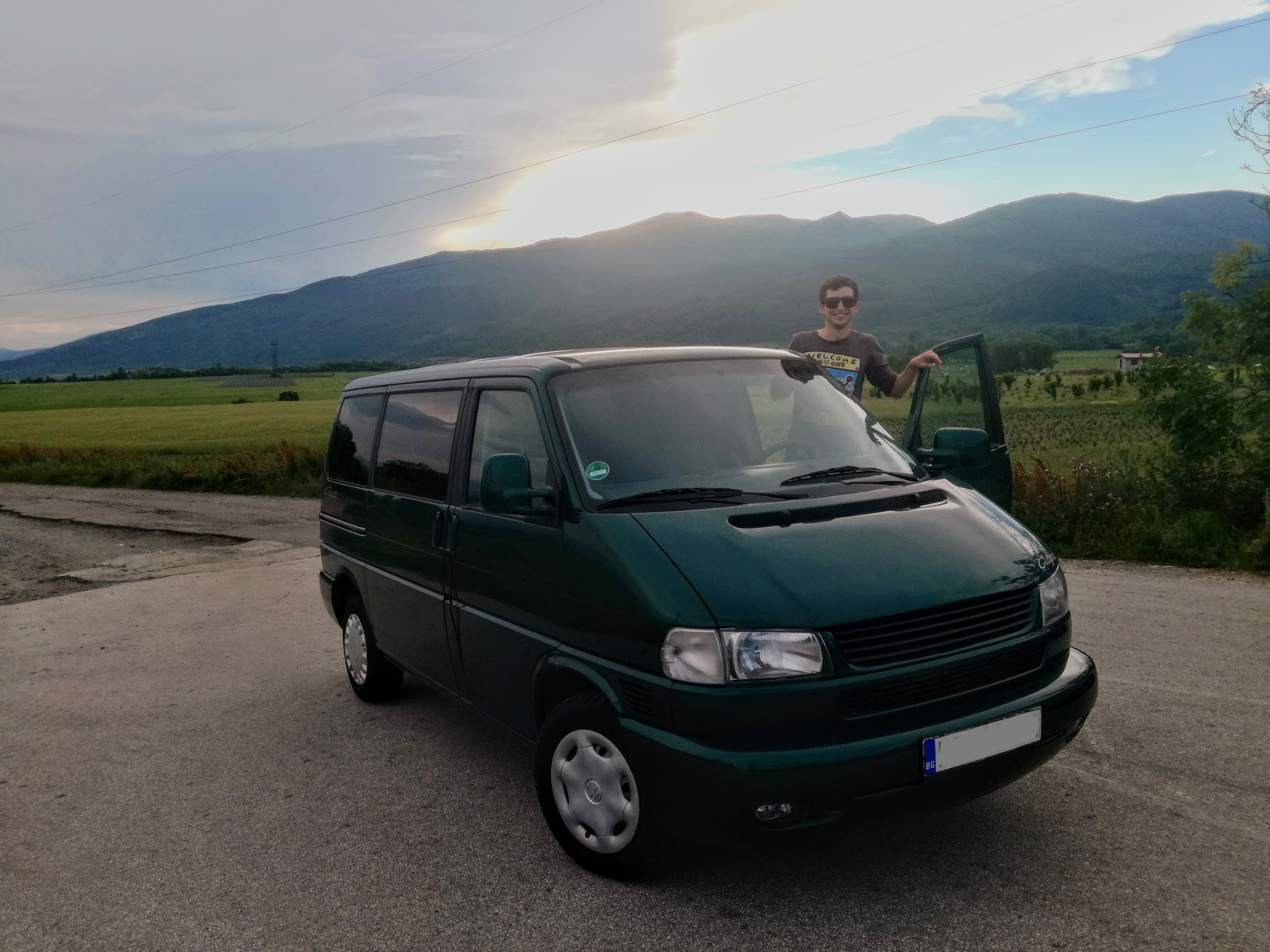

Привет банда!
След 5 -годишно търсене и маене и събиране на пари и какво ли не, в крайна сметка си взих така желание Мултиван :biggrin :biggrin :biggrin . Не само,че ми е първия бус, ами ми е и първата лична кола евър, та вече 2 седчици съм в екстаз! Даже на всичкото отгоре е и мечтания цвят!
ТА вече му навъртях едни 2000км от Централен Балкан до морето и после до Боровец, просто е супер вълнуващо. (Ако някой толкова се интересува - 98' 2.5TDI). Имам си оригинални пердета, 7 места, легло,маса, климатроник, парктроник, даже оригиналното радио е вътре (с касетка - уууухааа :icon_razz :icon_razz :biggrin ), че и печката работи.
