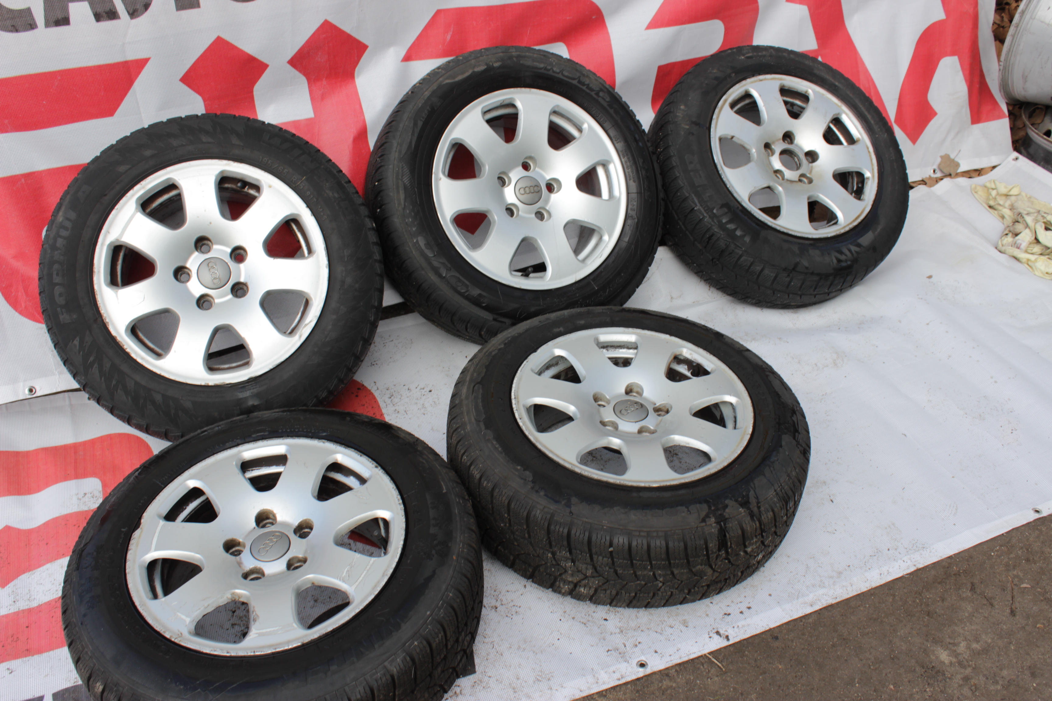

Здравейте колеги! Въпросът ми е ?Джантитите са за Ауди а4 5/112, EТ 39, 7Jх15 Н2 и централен отвор 57,1 и ми ги подаряват. По скоро съм сигурен че стават но товарният индекс на тези джанти не знам дали отговарят, в смисъл 600кг. на джанта или 700кг. на джанта.Благодаря предварително.
Питане за джанти т4 2.5тди 1999г. пътник

И аз преди време се питах, но тук във форума не открих отговор. Впрочем не само на тоя въпрос. Може би причината е, че твърде е елементарен въпроса. Аз не съм сигурен.
Масово из родните продавалници се продават джанти, за които пише, че стават за едва ли не за цялата гама на VAG. За ставането стават, ама само за снимка.

Джанта за Audi A4 B7 (8H) 2004-2008/Audi A4 B6 (8E) 2000-2004
И накрая някакъв сертификат (предполагам):
цък
Обърнете внимание какво пише срещу немската дума "Traglast".
Гугъл преводача ми го превежда като "натоварване". Мисля да се доверя.
Най-малкото килограми за Т4, според T4-wiki.de, са 760. Това е било до 1995 г.
След това стават 810. От 590 до 810 са си бая килограми.
Иначе всеки си решава какво да сложи. Някъде тук четох, че гъзарията цена няма.

Рядко в тема за джанти има толкова точен и верен отговор като на колегата над мен, даже с правилните линкове.
И за да съм написал нещо по темата: Обикновено въпросът около джантите е формулиран "стават ли?". Дали стават за какво? Технически дали ще паснат на автомобила или дали административно са допустими за ползване на конкретен модел + мотор?
Технически ще паснат, дори няма да имаш проблем с тях, докато караш колата сам, защото няма как сам човек в колата да достигне макс. товароносимост на колата при празен багажник. Нещата се обръщат, ако натовариш на всички седалки твоите авери (7 или 8, след като е пътнически буса) и най-лекият от тях е 120 кг или напълниш буса с торби цимент за вилата.
Административно: поглеждаш си в талона какво пише за товароносимост на преден/заден мост и делиш по-голямото число на две. Джантата трябва да има товароносимост минимум числото, което си получил. Може ли да се кара с джанта, която не покрива това число?
Може, както може да се пресича и на червено, с всички теоретични последствия при потенциален сакатлък, произлязъл от това.
