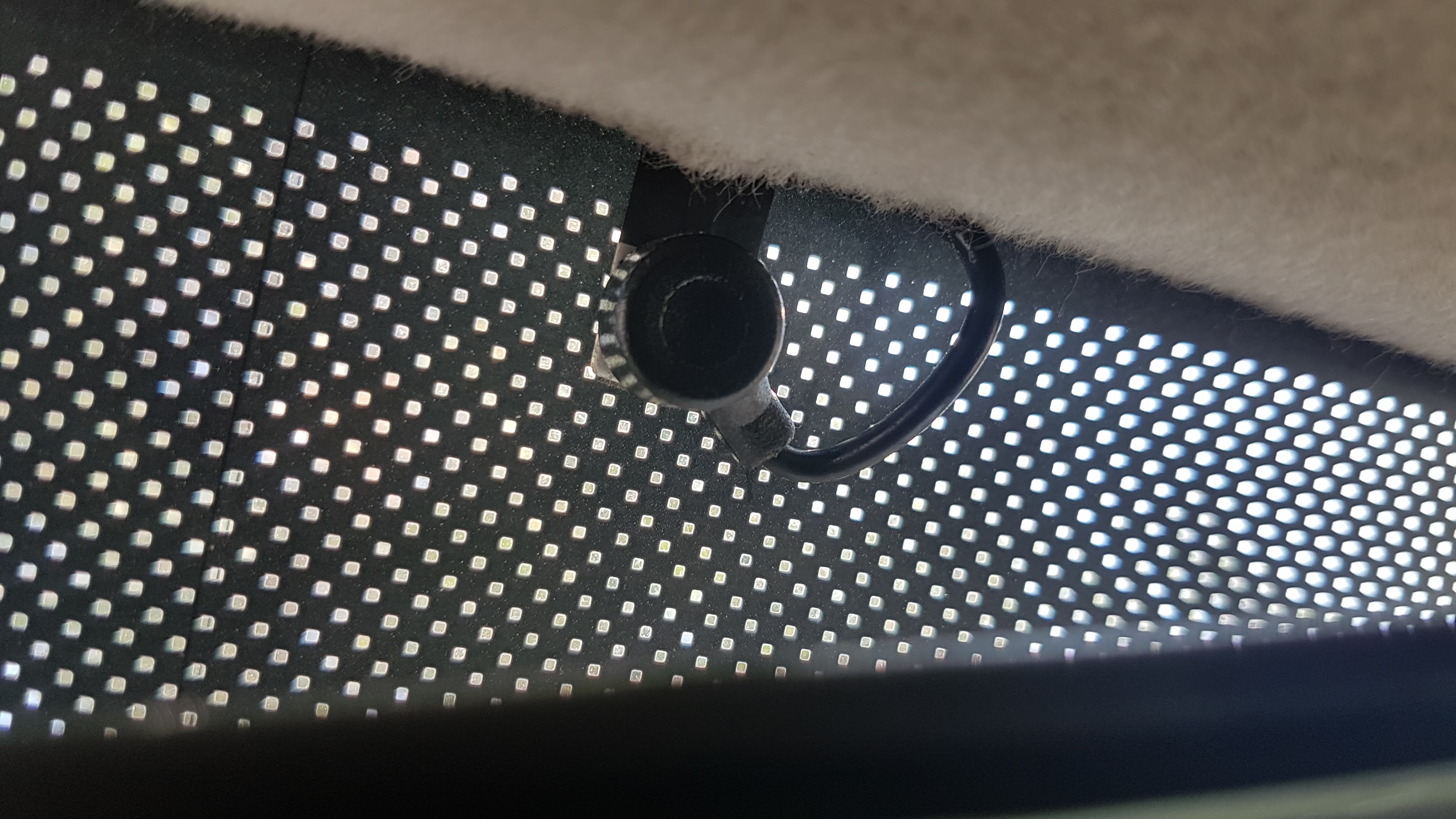

Имам някакъв датчик на предният прозорец. Не мога да разбера от къде идва и къде отива, защото трябва да свалям кората на тавана.
Прилагам снимка, та някой ако се сеща какво може да е това?

Здравей, това на предният прозорец не е датчик, а буксата на антената ти. Вгледай се внимателно в стъклото и ще видиш, че точно през средата му минава отвесна жичка. Освен ако не е сменяно с някакво...
