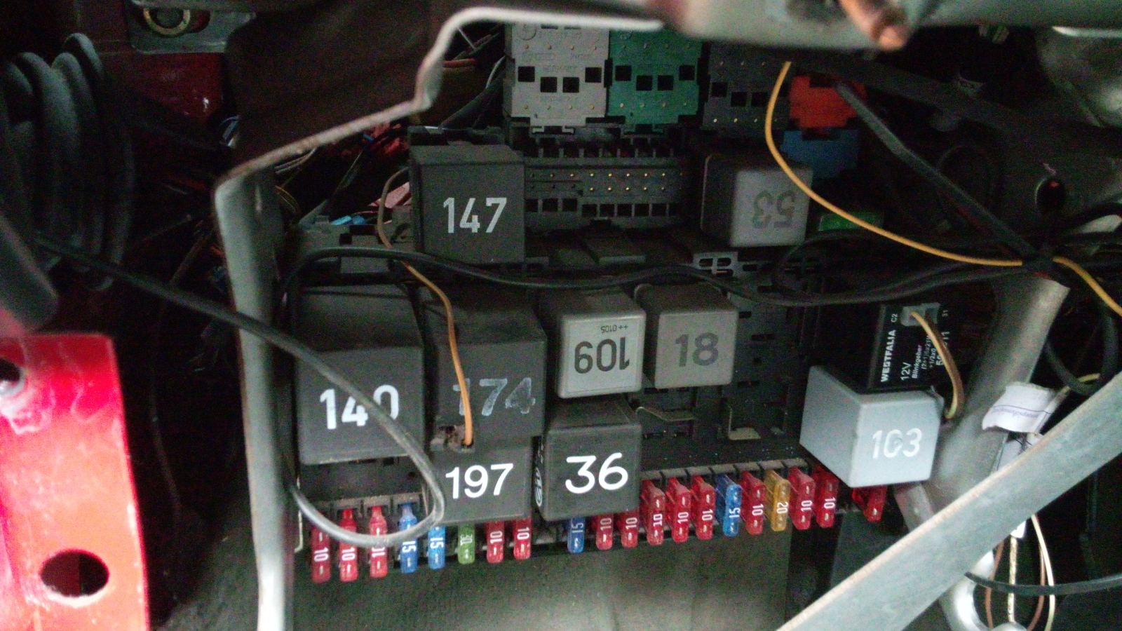

Консултирах се и се оказа изгорял предпазител. Този на снимката.
Пише, че отговаря за плафоните, а очевидно, паметта на таблото и радиото. Ок - сменям го, радиото запява, познатия шум откъм таблото и след малко изгаря.
Откачам радиото, нов предпазител, шума от таблото, плафоните заработват нормално... Светват си и си гаснат когато трябва.

Както очаквах снощи, предпазителя беше изгорял. До преди малко правих най-различни експерименти и установих, че през този предпазител минава ток за точно 10 секунди, ако не броим радиото. Това е времето, за което угасва плафона над предните седалки, след затваряне на вратите без ключа да е на контакт. Дадеш ли контакт - угасва без значение времето. Задните плафони си гаснат веднага. Предполагам са го направили за да имаш време да се напипкаш с излизането или да нацелиш дупката в тъмното
Въпросите ми към знаещите са:
Кой отговаря за светеното на тоя плафон? Не се чува щракане на реле, поне от тези на снимката. Така изглеждат при мен нещата. Въпросният предпазител отсъства (предпоследния):
Може ли да се хване проблема чрез VAG com?
Прозвъняването на жици ми се струва безумие а и не мисля, че там е проблема.
Благодаря предварително на отзовалите се!

Re: Електрически проблем T4
имаш комфорт модул с реле за закъснение. Провери под седалката на водача за нещо такова. Иначе по таблото с предпазители не виждам, съмнително освен реле 163

Не е и то. Не се вижда ясно, но релето е 103 и е за подгревните свещи.
Видях го ►тук◄
Ще го търся, но утре вече.
kris11 написа:...Иначе по таблото с предпазители не виждам, съмнително освен реле 163
Видях го ►тук◄
