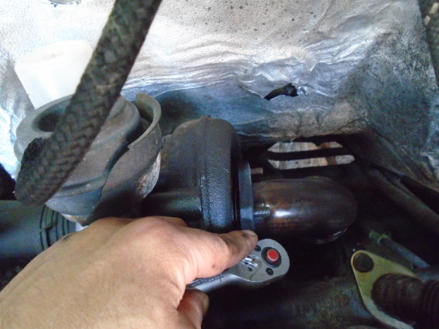

Най трудната серия във филм,а ще е отвиването на колектора :(

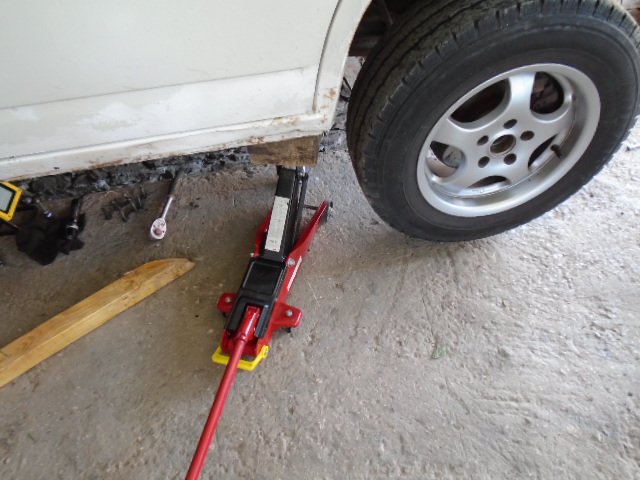

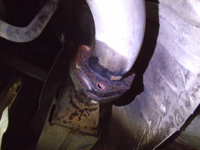

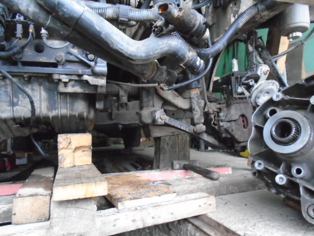

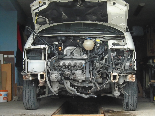

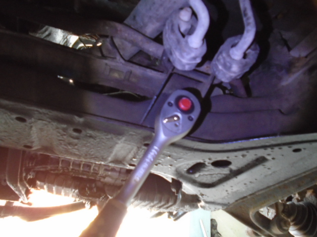

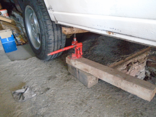

Благодаря предварително на колегата petrushkov , при нужда ще се обадя ! Дали нямам шанс да измъкна скоростна кутия , без да вадя двигателя ? Ще поровя , за клипове в нета . Ето и до къде съм стигнал .

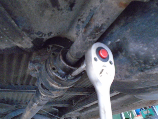

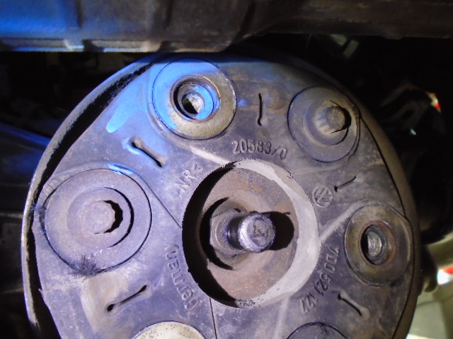

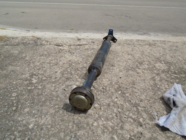

Изваден кардан . :flag_bulgaria

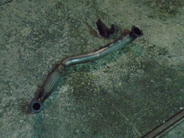

Серията от филма с ужасяващи моменти мина леко , но подложи на изпитание целия филм . Утре ще пусна снимки каква гледка се откри под върхът турбо .

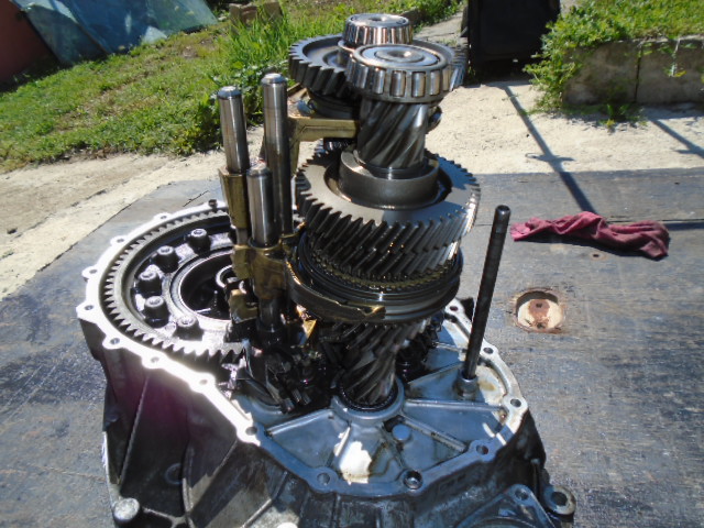

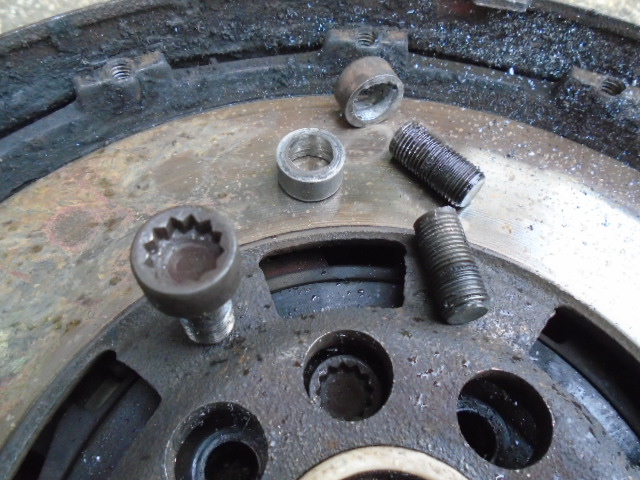

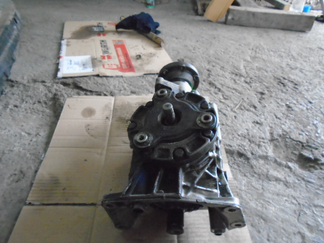

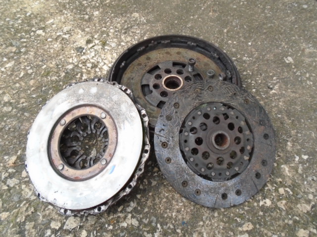

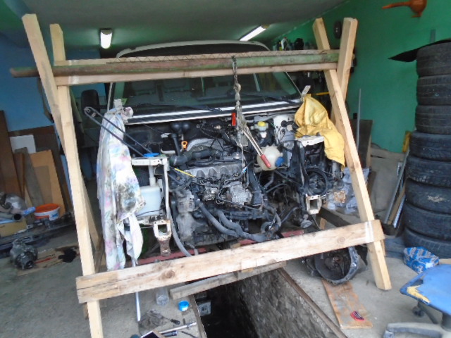

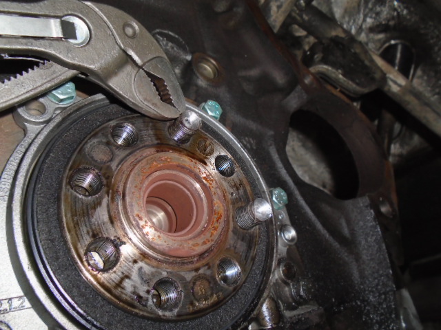

Здравейте колеги , вчера успяхме с Баща ми да свалим кутията , без да вадим двигателя . Утре ще приложа снимки , за процеса и какво заварих вътре . Но ужаса тепърва започва , два от осемте болтове с шлицови глави , държащи маховика са завивани до изтръгване на шлиците . Днес е почивен ден , ден за размисъл . :beer

Вариантите са няколко:
Набиване на нещо със малко по голям размер, комбинирано със трета ръка.
Заваряване на някаква гайка, върху главата на болта.
Разпробиване на главата, и опити след демонтажа да се развие останалата шпилка. Последният..... , не го препоръчвам :( Болта е със повишена якост, и се разпробива малко тегаво :(
samo_pechka
Мнения: 9097
Re: Т4 AXL Syncro смяна на маховик
Мнениеот samo_pechka » Вто 01 юни 2021 10:14
Където ми се е случвало и позволява заварка на болта за гайка ли ще бъде, друг болт ли, го практикувам редовно.
Разбира се и съм пробивал глави като няма изход, и с дремел съм си играл да "барна" малко размера на отвора ( леко на конус) и оттам да набия малко по-голям размер вложка.

Заварка много ясно, тъкмо ще "натръпне" болта от топлината и ще се отвие по-лесно.

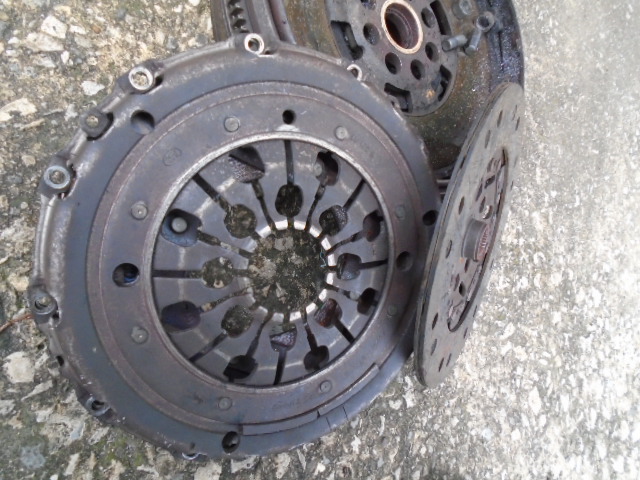

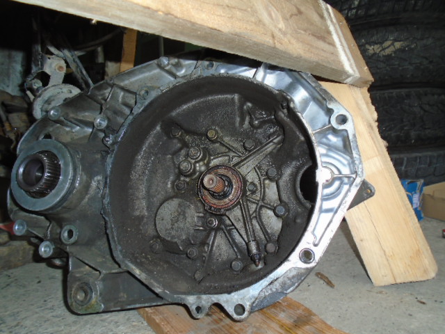

Здравейте , разпробих главите на болтовете , извадих маховика и ги развих с гаргата .

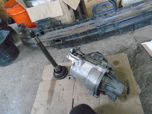

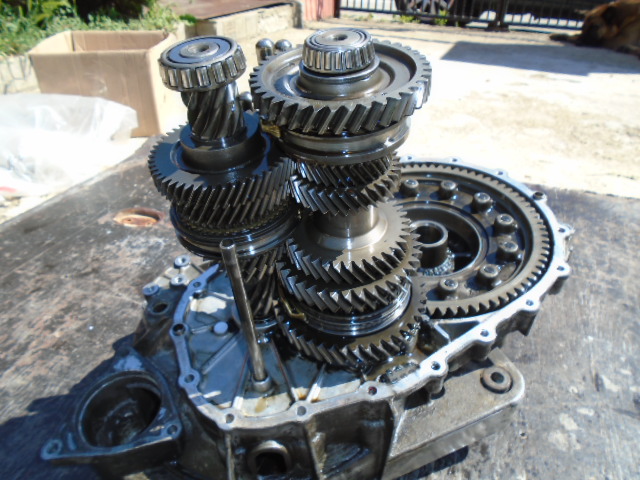

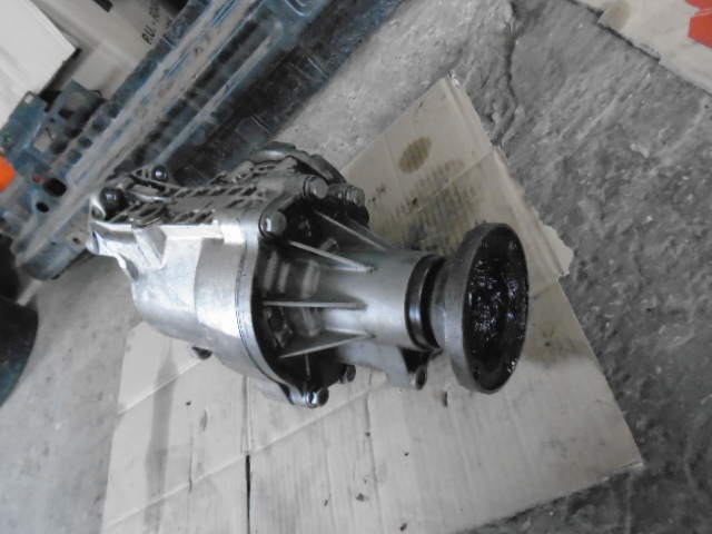

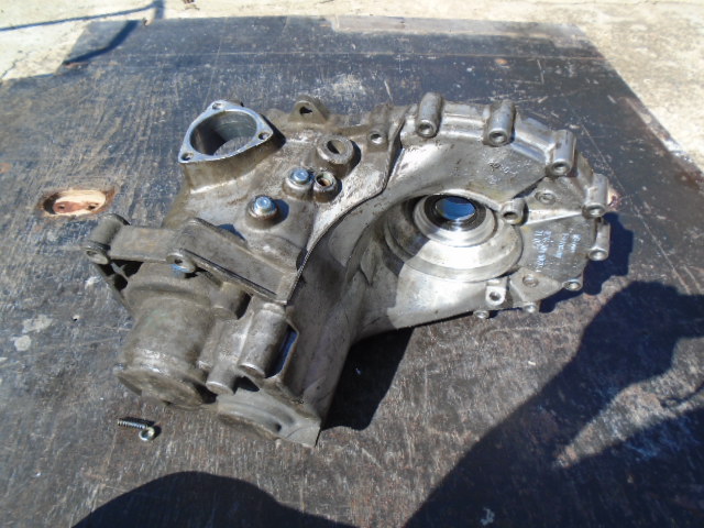

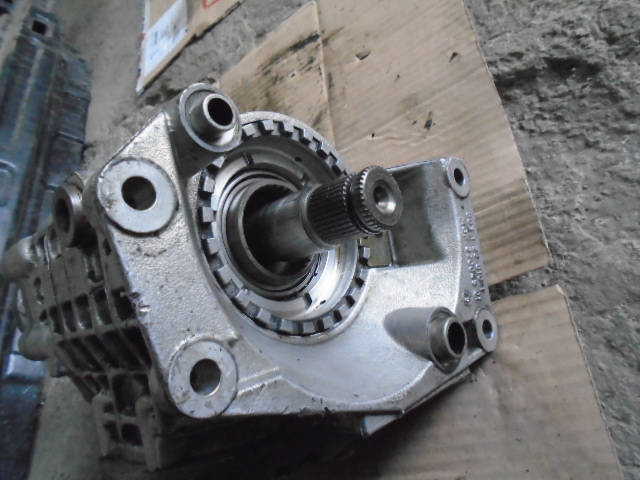

Раздатачната кутия излезе с удар от чук в чашата , където се захваща дясната полуоска .

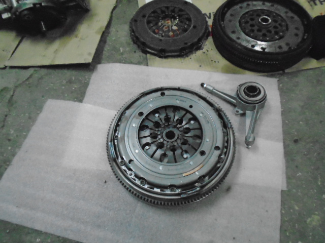

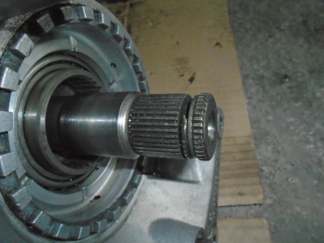

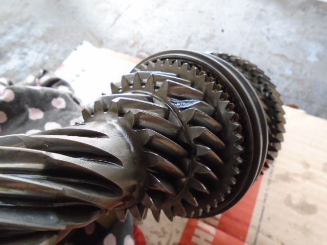

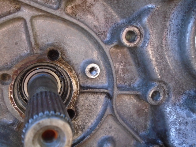

Не знаех , че се цепи кутията за да се ползва оста за реглаж на съединителя . :mhihi Реших да сменя семерингата , която е зад притискателения лагер , на оста .на кутията . Видя ми се доста уморена и с риск да ме отведе в открития космос с планети и сателити забих отвертката . Опасенията ми се подтвърдиха , при първия бод с отвертката нараних само гумата от горе , но при втория третия , когато извадих семерингата видях ,че съм наранил лагера зад семерингата :c010 Полета вече бе факт . Между другото комплекта , който закупих маховик , съединител , притисквателен диск , лагер , идват сглобени и центровани
Ivailo G. Ivanov
Мнения: 200
Регистриран на: Пет 02 юли 2010 14:33
Местоположение: Devnq
Мнениеот Ivailo G. Ivanov » Нед 13 юни 2021 22:15

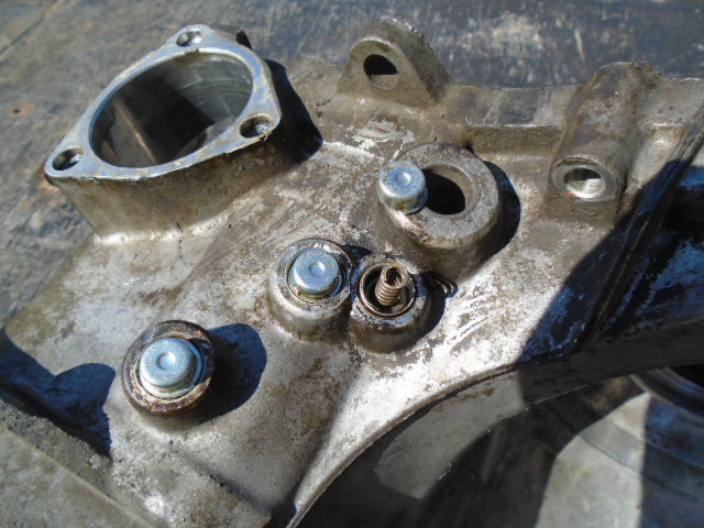

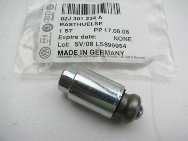

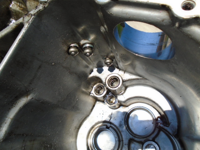

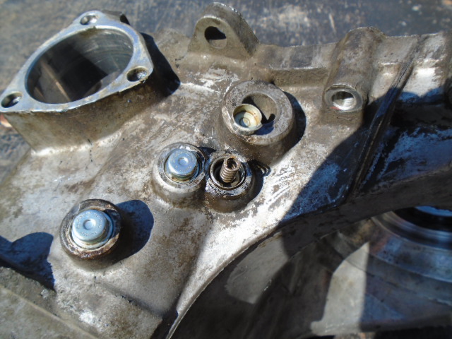

Кутията е с код DRH 21111 14 1772 ; 02G 301 103 B TL 023 2080- 1 . Кутията се разцепи сравнително леко ( лесно ) . Завих два болта в чашата за вътрешното каре и навивах докато излезе . Чашата е скрита не влиза скоба или място за удар с чук . Развих всички болтове по кожуха и кутията се разцепи . Тази кутия е без капак за пета скорост . Но преди да я разцепя , доста се чудих на тези три фиксатора от снимките ,трябва ли да се вадят . Единия беше на половина като зарязан и реших да го напъна с прословутата отвертка , понеже по скиците се вижда ,че няма резба , но ови капачето се отвори и се показа една пружина . Когато го чукнах от горе да се върне се скъса . Направено е от много тънка ламаринка . Колеги ако може да помогнете със съвет , от къде да закупя въпросния фиксатор (Manual Transmission Shift Rod Retaining Sleeve OEM VW Audi 02J301234A това е код от снимката с пакетчето а кода гравиран на моя фиксатор е 02g 311 618) или как да го върна в действие .
