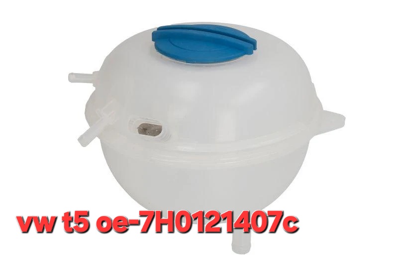

ЗДРАВЕЙТЕ ! Има един заводски дефект с охладителната система при всички VAG автомобили произведени преди 2000та година ,това са тясните пластмасови тръбички ,пластмасовите трипътници разпределящи антифриза от двигателя към радиатора .Частично този проблем може да се реши при т4 Транспортер с поставяне разширителен съд от т5 .
Казанче N°7H 012 1407c.
Маркуча за антифриз от главата на двигателя се свързва с единия вход на казанчето а маркуча от радиатора във вторият .
Буксата на датчика също трябва да се смени с такава за Т5 след 2003г.
