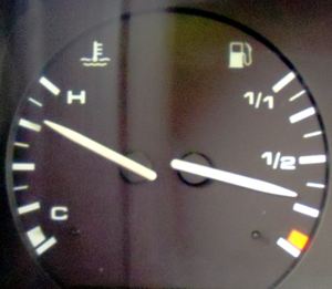

Здравейте,
искам да ви попитам, някой от вас свалял ли е поплавъка за бензиномера на този бус и знае ли, от къде може да идва проблемът - уредът отчита невярно (например при пълен резервоар отчита 1/4 и т.н.) Подозирам, че проблемът е в поплавакът. Всякакъв съвет ще ми е от помощ. Благодаря предварително.

здравей колега!
в резервуара не съм ровил но имах подобен проблем,при мен беше от таблото,не ми показваше правилно и стрелката за темперетурата.майстора ми каза че били заено,ако неработи едното(непоказва вярно) се базика и другото.първо ми смениха някаква зджиджавка на таблото,нищо нестана.после смених цялото табло,сега горивото работи вярно но темперетурата показва нормална работа 110-120гр. а преди да го смена не дигаше повече от 70-80.смених и датчиците на двигатела и разлика няма(явно и новото старо табло има някакъв проблем)
п.с. аз говоря за дизел.предполагам че няма разлика.

Това което са ти сменили е стабилизатор на напрежението за уредите на температурата и нивото на зебина. И при мен има някакъв подобен ефект. Температурата показва 110 градуса, но двигателя не прегрява. Като му ръгна кабела си показва нормална температура 87-90 градуса. Двигатела има два датчика за температурата - единия е двуконтактен и е за инжекциона, а другия е четириконтактен - за стрелката на таблото и за една допълнителна електрическа водна помпа за главата... Освен тва и бензина ме лъже, но аз си го знам...
