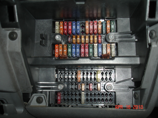

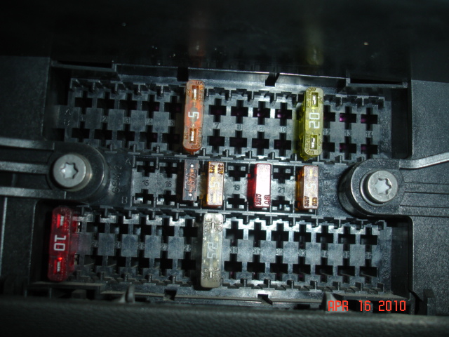

Здрасти колега,
под пепелника има капаче и там са бушоните ,до акомулатора също.

Проблема се оказа наистина от две изгорели крушки на стоповете,благодаря на buji за снимките на бушоните ще ми е от полза,на моя капак такава схемичка няма :applause:
