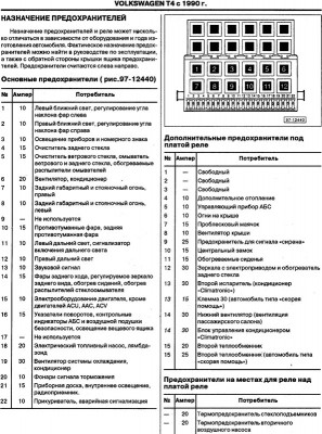

здавейте колеги някои може ли да ми обясни разположението на предпазителите на на таблото от 1до22 за Т4 2.4 ДИЗЕЛ 1993г предварително благодаря

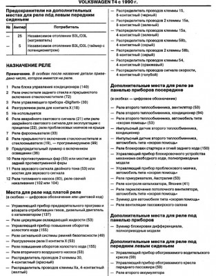

Това е описание на руски, ако трябва ще потърся и на инглец. В къщи само това ми е под ръка. По принцип го има на три езика от вътрешната страна на капака на таблото с предпазителите. Описани са по номера.
