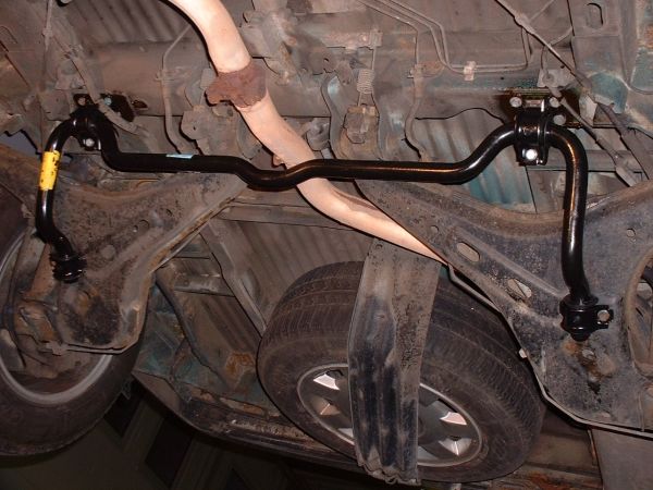

Да ти ползвам темичката колега може ли? :beer Това също е полезна екстра.Ако някои намери или е слагал да пише.За сега намерих само предни от един онлаин магазин,задните се издирват. :да:

Мишо това под калник ли е бре? Или на мен така ми се струва.

Мнениеот DA@KA » Чет 03 фев 2011 13:05
Извинявам се,да това са пластмасови подкалници.Определено с тях ще е по добре,няма да събира кал и сол зимата.Съответно ще си спестим смяна на вежди,прагове и други ламаринени детаили под калниците :да:
