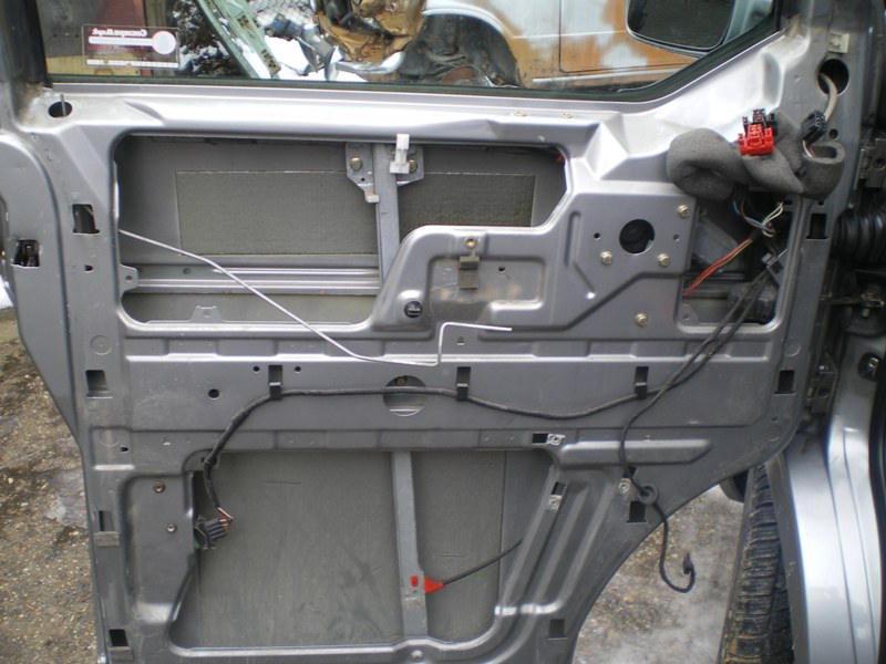

За управлението на стъклата едва ли, щом няма комфорт модул.
Механизма на предните странични стъкла представлява нещо като дълъг червяк, подобно на оргиналния ладов крик. И разликарата е просто че вместо ръчката е монтирано електромоторче. Според мен трябва да се проверят клеми, контакти, куплунзи, крайни изключватели. Един оглед може да помогне много, като за начало сваляне и надяване на всички куплунзи, може да е лош контакт някъде.

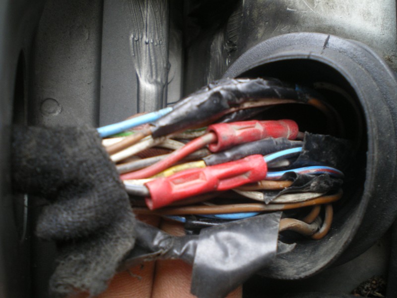

Проблема е решен,ето къде беше.Явно някои преди мен не е знаел ,за съществуването на поялника и термошлауфката
Механизма които движи стъклото е нормален със жило и ел.моторче.
Механизма които движи стъклото е нормален със жило и ел.моторче.- hawasakigirl
