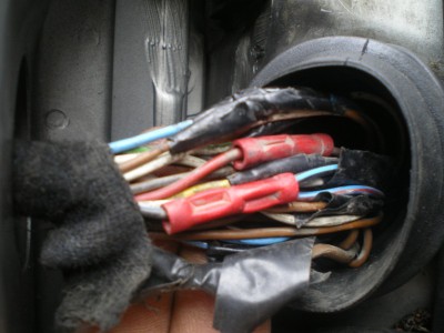

Колеги днес за втори път ми се случи,да смъкна страничното стъкло до долу и после да не мога да го затворя,стига до половината и само се смъква пак ,така 5 6 пъти и накрая успява да се затвори.Та имате ли идея от какво може да е???Питам преди да съм почнал със разглобяването.Според мен няма комфорт модул.Предварително благодаря.

Колега , незнам как е при бус-овете (надявам се тази година да си купя), но на КИА Сийд понякога се получава този "проблем". Как се справям с него - давам на контакт , ако стъклото не може да се затвори , го отварям до долу , но стъклото като се отвори напълно НЕ СПИРАМ да държа копчето включено в положение "надолу" , в продължение на 12-15 секунди след като вече е спряло да се движи. След това спирам да натискам бутона , изключвам от контактния ключ , след 1-2 секунди отново давам на контакт и с проблема се е приключило.
Ако пък стъклото не може да се отвори , натискам бутона в положение "затворено" , пак го задържам 12-15 секунди , отпускам бутона , изключвам от контакт , след 1-2 секунди пак давам контакт и всичко е О.К.
Дано и при теб да се получи така.
При КИА-та това е един вид нещо като "изчистване на натрупани грешки"...

Колега мисля че ми отговори на въпроса
.На буса имам монтирана ключ маса,може би проблема се получава точно когато я включвам и изключвам в гаража.Предполагам трупа грешки някакви и се ошашква управлението на стъклата.

Колега , след като пробваш - драсни (ако не те мързи)някой ред да споделиш дали така си "излекувал" буса , та и за колегите де е от полза.

За управлението на стъклата едва ли, щом няма комфорт модул.
Механизма на предните странични стъкла представлява нещо като дълъг червяк, подобно на оргиналния ладов крик. И разликарата е просто че вместо ръчката е монтирано електромоторче. Според мен трябва да се проверят клеми, контакти, куплунзи, крайни изключватели. Един оглед може да помогне много, като за начало сваляне и надяване на всички куплунзи, може да е лош контакт някъде.

Проблема е решен,ето къде беше.Явно някои преди мен не е знаел ,за съществуването на поялника и термошлауфката
Механизма които движи стъклото е нормален със жило и ел.моторче.
