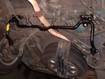

Да ти ползвам темичката колега може ли?
Това също е полезна екстра.Ако някои намери или е слагал да пише.За сега намерих само предни от един онлаин магазин,задните се издирват.

Re: Колко струва спортно окачвае Т4?
Мишо това под калник ли е бре? Или на мен така ми се струва.
