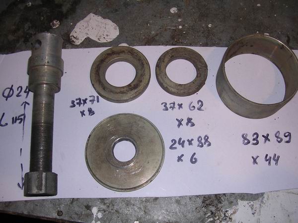

Добре дошъл най-напред. Задните лагери се сменят със съответните скоби за избиване/набиване или на преса. Доколкото знам от руския форум скоба за предни лагери на Москвич Алеко 2141 ставала, с малко переделка на някои шайби...

На въпроса .. Има си инструменти за избиване на лагерите. Ето няколко в зависимост дали лагера е нормален или конусен.
http://www.profi.bg/products.php?catego ... ts&gr_id=9
За Голф 3 трябват тези на конус дето са. Не знам какви са буса а и не знаем твоя бус какъв е.

Това което си показал колега, са дорници, вършат работа, но искат млатене с чука което на мен хич не ми харесва, че понякога се получават неприятни ефекти. Аз имах предвид, че ако става въпрос за т4-става със скобата от алеко 2141, с която се избиват, и набиват с въртене на болтове или гайки. Тоя начин ми се вижда относително по-цивилизован, и по-малко опасен

Да така е иска си "чукане" но не е млатене с 5 кг. чук де. И си излизат съвсем нормално и цивилизовано. Дорниците са алуминиеви и не могат да наранят покритието на лагера или леглото му по някакъв начин.

bitte
http://www.myvideo.de/watch/7103632/Radlager_wechseln
с тия скоби на моя т4 смених бързно лесно и удобно всички лагери (предни и задни)

Колега,ако не разполагаш с подходящт инструмент моя съвет е да не се захващаш.Първо и основно ти трябва оксижен с горелка пада голямо печене на четерите болта който свързват носача с главината,печи ги здраво и охлждаи с вода иначе няма развиване.После лагерите се вадят без проблем с някакъв заместител на дорник, аз ги избих с буково дърво.Имаш един ролков и един съчмен лагер смени задължително и семеринга и натъпчи хубаво с грес.Поради трудоемкоста много малко хора сменяват тези лагери.Успех
