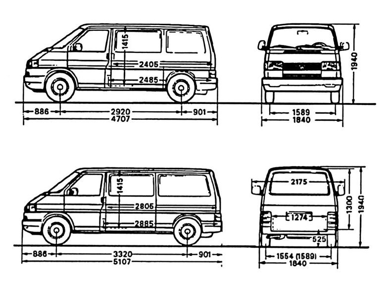

и да питам плъзгащата врата на късата и дългата база една дължина ли е?моя е къс

Еднакви са на къса и дълга база, леви/десни са огледално симетрични. Дългата база удължен задния панел след плъзгащата врата и прозореца с около 40 см. Отпред до плъзгащата врата включително всичко е 1:1 с къса база, удъллжаването идва отзад...
По принцип можеш да изрежеш тенекията и да залепиш стъклото със силикон. То всички стъкла на Т4 са лепени, и даже голяма част от тенекиите също. Точкови заварки има по гредите и на по-важните места...
