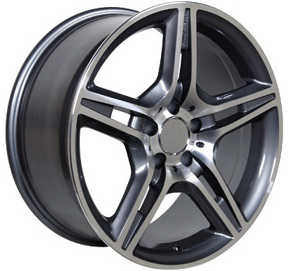

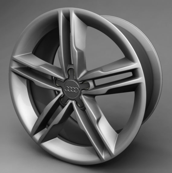

за мен лично джантите на Audi и Mercedes са фаворити пък ако можеш да си позволиш някои от по-новите модели....ще бъде трепач.Централния отвор мисля е "57мм". Ако слагаш по-широки задни джанти от 8j нагоре внимавай със страничната врата да не ти опре в гумата,защото джантите вече ще стърчат малко по-навън.За целта се слага под релсата на плъзгащата врата подложка,която да изнася при отваряне повече вратата,но не мога в момента да ти покажа за какво иде реч

Aми ето за тези говоря това са ми фаворитите
Виждал съм едно VITO с такива джанти на AMG"18 и беше трепач,но тези струват МНОГО над хиледарка в лв.Ми за това се сещам ако предпочиташ нови има ги и реплики за по-малко пари правени в Турция

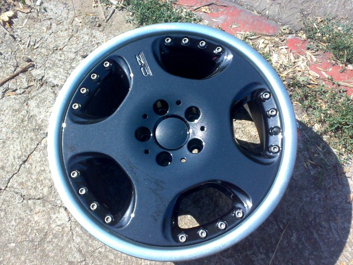

.Моите (OZ Opera II"17")ги взех втора ръка за 500лв. без гуми,само ги боядисах черни щото да се правя и аз на модерен
Да добавя само,че са двукомпонентни с метални винтили...

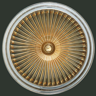

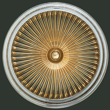

Яяяя на какво попаднах.. вече час и половина разглеждам и съм на 50 страница..
http://www.rimslegend.com/rims/view_all
Ей това ако мога да докопам само мале мила... Гледай каква красота
и само 200$ за бройка. Такива цени и на илиенци не може да се намерят.
и само 200$ за бройка. Такива цени и на илиенци не може да се намерят.- Marian Yachev
- Мнения: 128
- Регистриран на: Чет 27 яну 2011 13:29
- Местоположение: Trustenik
Re: Размер на джанти за Т4
Е това е уникално
.Но не знам дали ще е много практично.Хрома иска много грижа
.Но не знам дали ще е много практично.Хрома иска много грижа - galyaradeva
