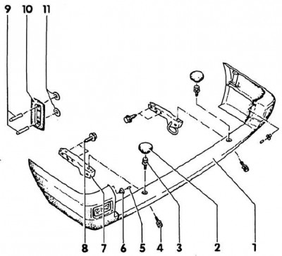

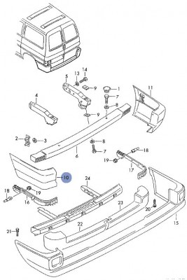

selfx Решението е сваляш цялата задна греда за да може първо на нея да се поставят ъглите.. и след това монтираш на купето вече цялата броня като вкарваш ъглите в тези пластмасови държачи.
Предполагам твоята броня е от този тип..

От този тип е и моята, но ъглите се свалят и качват отделно, нямам време да снимам. А ЕТКА-та и ELSA-та сами на работата...
