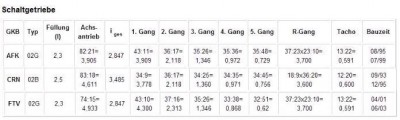

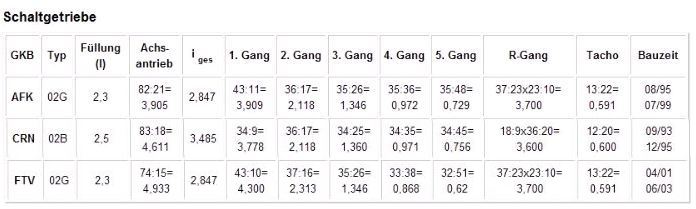

Буса е с код на кутията CRN- а именно 4.611 диф(което е добре) и 0.7556 5-та. Издирваме по-дълга 5-та предавка. Има бусове с 0.6хх но си мисля че е мисия невъзможна. В краен случай ще се сложи 0.717 от пасат 1.9 тд Б3. Ако някой има такива да се обажда. Целта е с подходящите гуми и предавка да върви с около 120 на 5-та при 3000 оборота, понеже мотора има достатъчно тяга.

по отношение на кутиите- наясно сме каква кутия трябва- от 2.5тди. Намирането и обаче е проблемно, и най-вече е бая пари. Настоящата все пак не е с най-бавния диф- с 4.611 е.
Има вариант да се оптимизира- стига да намерим наякоя потрошена голф3 абф-ска, вр6 или пасат б4/голф3 тди.
ще се получи така:
1. 3.30 с/у 3.78 в момента
2. 1.94 с/у 2.12
3. 1.31 с/у 1.36 Ако се намери от пасат Б3 4-степенна кутия, щото такава кутия ще е буквално без пари, тя има 3-та с 1.19
4. оригиналната 0.97 (или 0.815 ако намерим въпросната 4-степенна)
5. 0.717 или по-дълга с/у 0.756 оригинално
Наскоро имах такива предавки, и ги сложих на вр-ска кутия,само че с по-къс диф, че колегата искаше по-къси скорости и въобще не съобразих че можеше да ги разменим с Т4-ката. А мотора е доста силен и такава кутия го спъва- и в ускорение и на дълго.
Дори и само 5-та предавка да се смени, пак става. За каква дупка м/у 4 и 5-та с 0.717 говориш при положение че ако в момента оригинално на 4-та върви със 100км/ч ,то ще е с 3600 об/мин и вкара 5-та, оборотите му ще паднат на 2800. А ако е с 0.717 ще паднат на 2.650. Ако на тия допълнително 150 оборота им викаш дупка... Да не говорим че 3600 оборота са си бая за дизелов мотор, и при смяната на следваща предавка при такива обороти е съвсем нормално да има пад от поне 1000оборота
Уточнвам при 3600 оборота на4-та, минавайки на 5-та оборотите ще паднат с 1000, но ако 4-та се смени на 2500, (които са 69км/ч), то при преминаване на 5-та(0.717) ще паднат на 1850об/мин. Съвсем нормално.
Ако се намери под 0.700 5-та още е още по-добре, че е безсмислено тоя бус да върви по всякакви баири на 5-та, все пак е турбомотор и разполага с доста голям въртящ момент
На 5-та предавка с 0.755 при гуми 195/70/15 върви с 106км/ч, с 0.717 ще върви с 112км/ч
При положение че ще се кара с 225/50/18 то това ще даде към 5% удължаване на предавките или ще се достигат 117км/ч
Това вече ще е добре
