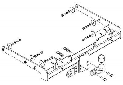

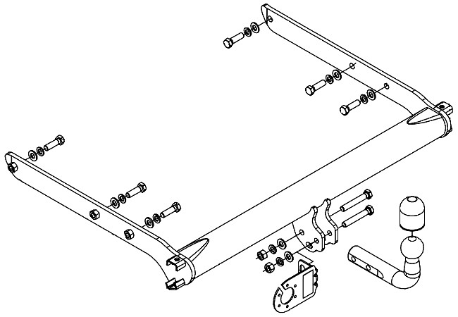

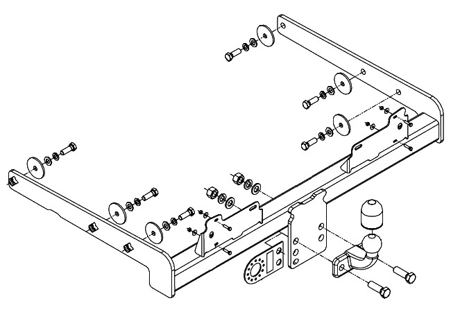

изрових тези три типа тегличи ( VN35/ VN36/ VN37 ) които се монтират на Т4
предполагам че за моят модел трябва да е VN37 дават го че се монтира от 96 до 03

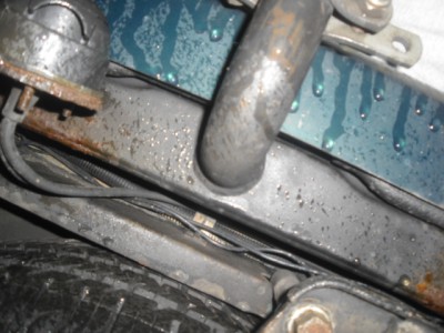

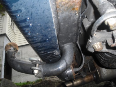

При мен теглича е заварен направо на гредата която е зад бронята. Но гредата как е хваната за шасито не знам.

пробвай да видиш дали прилича на някой от тези модели тегличи,или е самоделка коя година ти е буса

98г. е буса. Така го взех със теглича но като гледам заварката или е на машина правена или заварчика е като машина.

Според мен това си е машинна зааварка, и теглича вероятно е монтиран още в завода, не съм 100% сигурен, но така си мисля. Би трябвало да го има на лепенката, записано под някакъв код...
