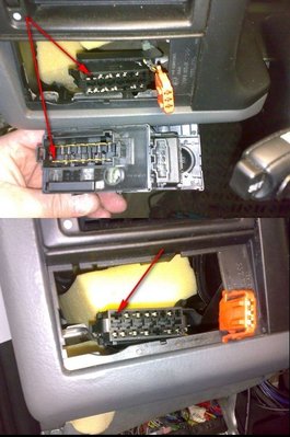

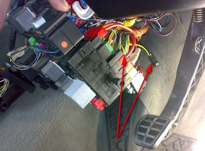

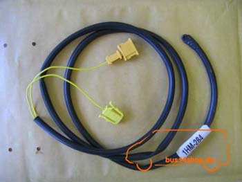

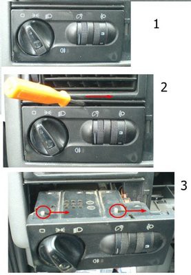

от година вече имам дневни светлини.Опцията има подготовка във Т4 след 95 година.Ето как става това.Нужно е да се монтира кабел от свободната..DRL.... клеима на ключа за фаровете до жълтото кабелче на таблото с предпазители.Оригинално кабела е съпротивление което намаля волтажа с цел по дълъг живот на крушките.дневни светлини на Т4 след 95г.

Благодарение на колегите от Руския форум
от година вече имам дневни светлини.Опцията има подготовка във Т4 след 95 година.Ето как става това.Нужно е да се монтира кабел от свободната..DRL.... клеима на ключа за фаровете до жълтото кабелче на таблото с предпазители.Оригинално кабела е съпротивление което намаля волтажа с цел по дълъг живот на крушките.- Прикачени файлове
- 12[1][1].JPG (54.19 KиБ) Видяна 1879 пъти
- 13pj[1][1].jpg (26.02 KиБ) Видяна 1885 пъти

Дака я ровни у форъма да видиш де се връзват халогените. Идеята ми е да си имат копче за включване и изключване. И при цъкнато положение да се включват и изключват от лоста за дългите. На предния бус кабелите ги бях вързал директно на кабелите за дългите и вземах ток от акумулатора ама то това е егати и селското изпълнемие.

galyaradeva написа:Дака я ровни у форъма да видиш де се връзват халогените. Идеята ми е да си имат копче за включване и изключване. И при цъкнато положение да се включват и изключват от лоста за дългите. На предния бус кабелите ги бях вързал директно на кабелите за дългите и вземах ток от акумулатора ама то това е егати и селското изпълнемие.
Виж тук е обяснено добре и много снимки има на процеса
http://www.vwt4forum.co.uk/showthread.p ... ight=lamps
