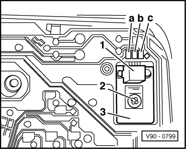

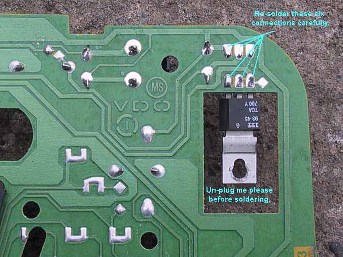

Проблема идва най-вероятно от лоша спойка на стабилизатор на 10V в платката на таблото. Перепайка, или замяна решават проблема...

колегата е прав за припойката.аз имах същия проблем,10 мин. с поялника и е на 6.вече една година не е отказвало :да:

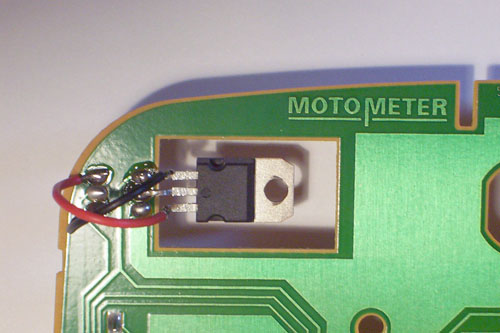

При мен същия проблем, реших да сменя таблото. С новото табло пак същата работа. Дали не съм бил карък и другото табло да има същия проблем?
За това ли говорим?
http://www.vwbooks.co.uk/vw_info/t4_gauges.htm

това е стабилизатора

Готово!!! Проблема решен. Директно го запоих , премахнах цокъла и сега всичко е наред с уредите. :beer
