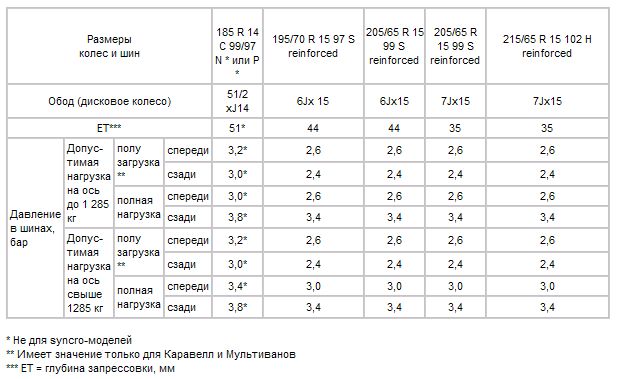

Щом ще го товариш, по-добре е да караш с бусови гуми (подсилени например - 195/70R15C Rainforced) (лекотоварни. Иначе става и такива за леки автомобили, но трябва да са по-голям товарен индекс. Щото буса празен (пътническите варианти) тежат около 1800 до 2000 кг. в зависимост от обзавеждането. Товарните фургони, или бордоваци, може да са по-леки около 1600 кг празни. Максимално допустимите тегла за съответните модели са 2800 до 3000 кг. което си е сериозно тегло.
