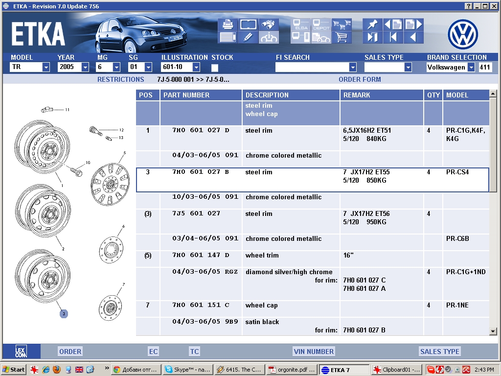

Приличат на тия - 17 цола ЕТ55 5 по 120 са, май ще претърпиш разочарование (освен ако не им сложиш фланци де, щото това ЕТ голямо може да удариш греда с него):

това ми беше опасението ... благодарско колега, не са същите , но междуболтовото не ме удовлетворява.

Това на снимката до тях не са ли преходници от 5 по 120 към 5 по нещо си? Можеш с такива примерно.
Моделът им е този, който съм посочил, почти съм сигурен, понеже за Т5 излиза той със 7 дупки, 17 цола :wink:

с фланците се неиграх веднъж, на тази кола фланеца трябва да е супер прецизен, иначе се усещат вибрации, не си струва усилията, мислех че са 5х112 и ще стане plug and play... Те предполагам ще са и доста тежки.

За това вече не зная, сигурно ще тежат колкото и всяка друга 17ка метална джанта (друг е въпросът, че такива има сигурно само при лекотоварните коли mhihi ). Иначе не изглеждат лошо, държа да призная :wink:
