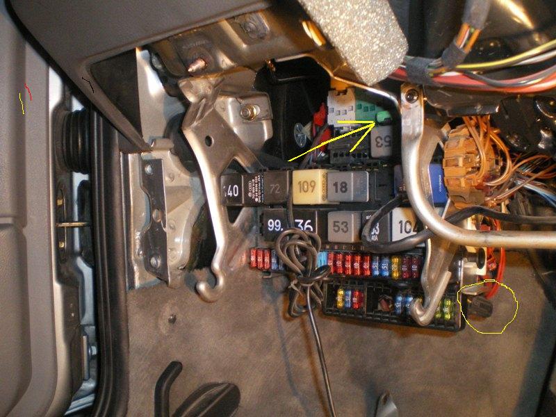

При Т5 е съвсем друга работа,твоята печка няма връзка с компютъра на буса,съответно не може да се управлява от VAG-COM.Мисля,че трябва да има реле за печката някъде при бушоните на буса и ако не се лъжа беше зелено на цвят.
maximoff
Мнения: 15
Регистриран на: Пон 25 фев 2008 9:59
Местоположение: в хоремага
Re: Проблем с печка на Т4
Мнениеот maximoff » Съб 01 дек 2012 21:08
Аз съм снимал таблото с бушоните и релетата. Горе в линка със снимките. Някои запознат би ли изхвърлил око, но ако имаше проблем с релето нямаше да има захранване на буксата на печката?!? Може и да бъркам.

sasho_yamaha написа:При Т5 е съвсем друга работа,твоята печка няма връзка с компютъра на буса,съответно не може да се управлява от VAG-COM.Мисля,че трябва да има реле за печката някъде при бушоните на буса и ако не се лъжа беше зелено на цвят.
mhihi Саше зеленото не е реле бате,а е термозащита.Колега виждам че тука ти хвърлят боб яко ама аз не разбрах има ли + на датчика при контакт или не???

Проблема може да идва точно от термозащитата,но аз залагам за електрониката.
DA@KA написа:
Мише,щом има захранване на буксата на печката,значи датчика е свързал веригата и остават само свеща и електрониката.Хвърли и ти боб да видим какво ще ти предскаже mhihi

При мене боба не върви mhihi.Тъи като съм позабравил какво правих с моята преди 2 години,станах в 7.00 запалих буса и МУЛТИЦЕТА(има такъв уред) показа:червен кабел постоянен+/син кабел след като запали мотора показва +14.2v/ черен кабел+след като датчика затвори веригата при температура под +5градуса(при мен го дадох на късо щот навън е топло mhihi )Кафяв маса на жълто зелен !!!!+12V към помпата.Колегата е с нова свещ за сега я изключвам.Под въпрос е напрежението което дава генератора(не го е мерил)тъи като лампата му остава да свети след запалване известно време,което е достатъчна причина електрониката на печката да отчете ниско напрежение и да не се задеиства :да:Има и проблемен температурен датчик които е още една причина да не запали.Тъи че не бързаите да му "изгаряте" електрониката.За проблеми с електрониката евентуално ще го насочим към маистор в Стара Загора :bowdown От мен толкова,аз ще му "фърля едни карти"на скаип,дано я запалим тая пущина. :beer
това е термозащитата в зелен цвят
