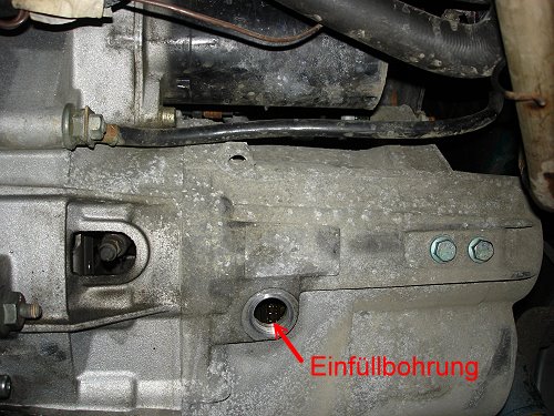

каде е пробката,как се проверява нивото колега?
KingoftheROAD
Мнения: 2486
Двигател: ACU
Местоположение: Калояново
Re: Проблем с 3-та и 4-та скорост на Т4 2.4D AAB
Мнениеот KingoftheROAD » Вто 04 дек 2012 11:37
Ей ти пробкътъ, ей ти и инструментът. От тибя действиету :beer

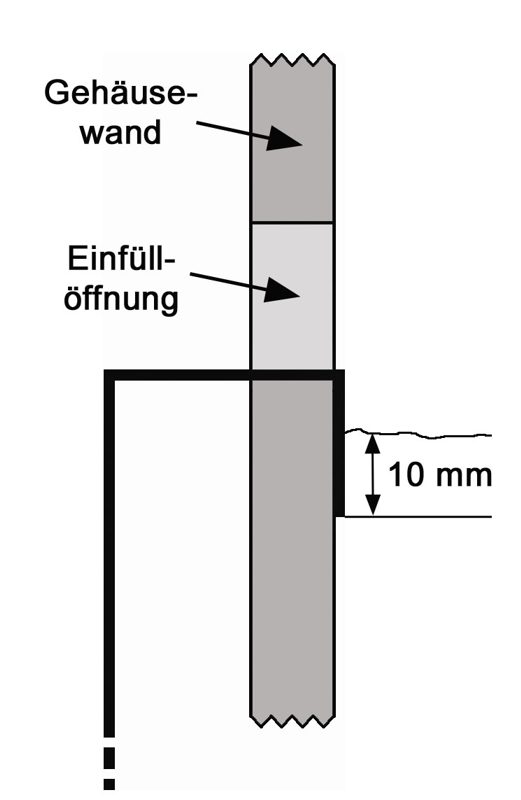

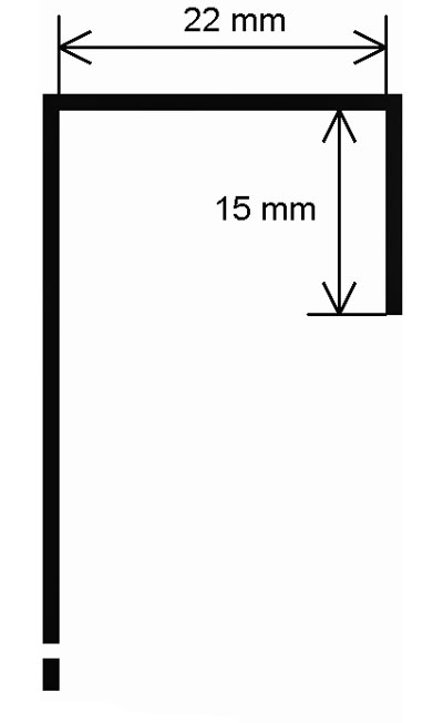

Мнениеот KingoftheROAD » Вто 04 дек 2012 11:42
И още малко
